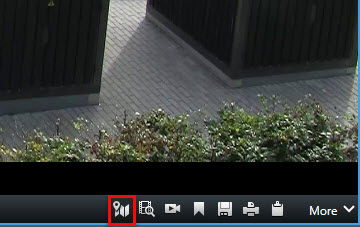

  2. Per passare a una telecamera da un elemento della vista:
    1. Sulla scheda Live o Riproduzione, selezionare l’elemento della vista che contiene la fotocamera.
    2. All'interno dell'elemento della vista, in basso, passare con il mouse sopra la barra nera per far apparire la barra degli strumenti della telecamera.
    3. Fare clic su per passare alla telecamera. La Smart Map si apre in una finestra separata.
