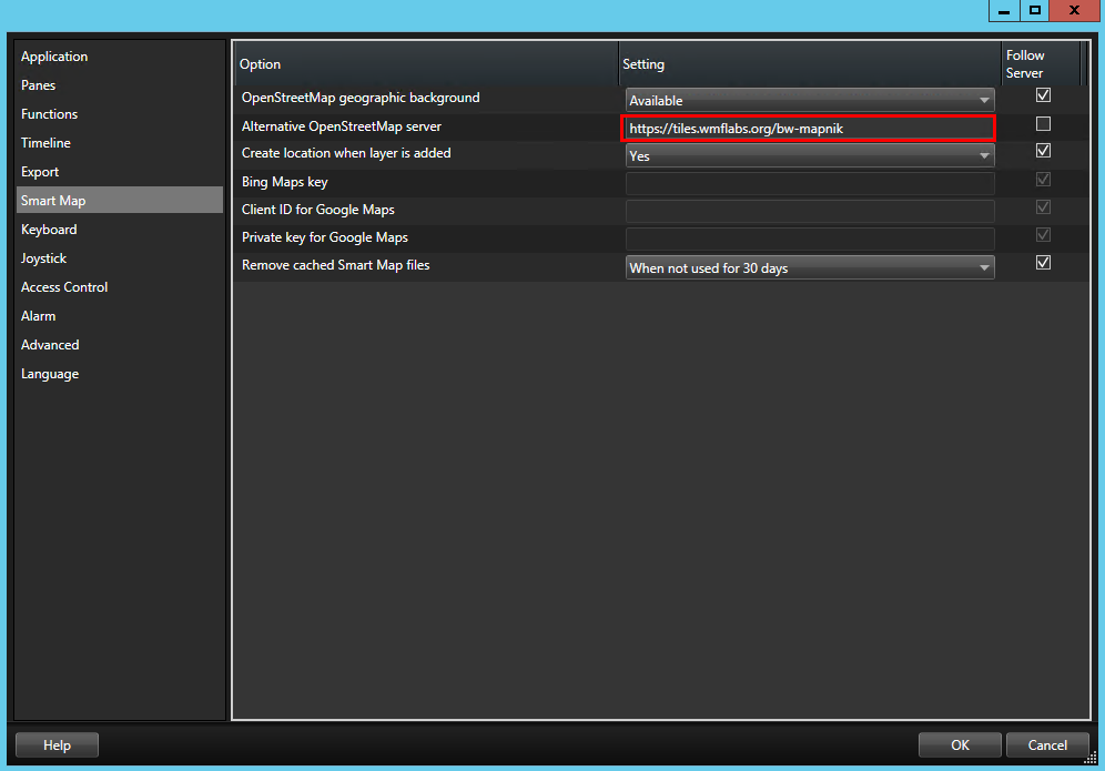

- In XProtect Smart Client è possibile configurare l'indirizzo del tile server dalla finestra di dialogo Impostazioni. L'indirizzo del server si applica solo su tale installazione Smart Client
Modifica del server delle sezioni di OpenStreetMap
È possibile specificare un server delle sezioni diverso per OpenStreetMap rispetto al server standard specificato nella configurazione per uno specifico tipo di profilo utente. Per esempio, se il VMSAbbreviazione di "Video Management Software o software di gestione video". non è connesso a Internet, è possibile utilizzare un server locale. Oppure, è possibile utilizzare un server commerciale.
Se per il server delle sezioni specificato nella configurazione è stata bloccata la modifica, il campo viene disabilitato in XProtect Smart Client e non è possibile modificarlo. Contattare il proprio amministratore di sistema per supporto nell'abilitare la funzione sul profilo Smart Client su Management Client.
Operazioni:
Nell’angolo in alto a destra, fare clic su
, quindi su
Impostazioni per aprire la finestra di dialogo Impostazioni.
- Nella sezione sinistra, fare clic su Smart Map.
- Nel campo Server delle sezioni alternativo OpenStreetMap, eseguire una delle seguenti operazioni:
- Inserire l'indirizzo del server. Se il campo è inattivo, è stato bloccato nella configurazione
- Per utilizzare il server specificato nella configurazione, selezionare la casella di controllo Segui server
- Fare clic su OK. Lo sfondo geografico viene modificato.
