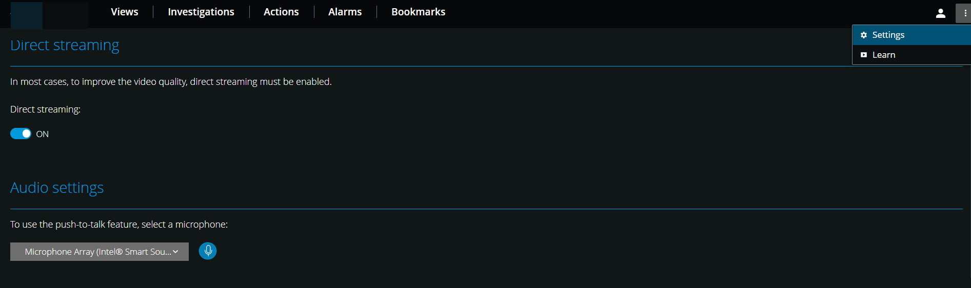

Na barra do menu superior, clique no menu Mais e selecione Configurações:
  • Streaming direto - Ative o recurso de streaming direto. O recurso é ativado por padrão (consulte Streaming direto).
  • Configurações de áudio - Selecione o microfone que XProtect Web Client será usado no recurso pressionar-para-falar (PTT). Um ícone pulsante pressionar-para-falar significa que o dispositivo de áudio associado está pronto para uso.

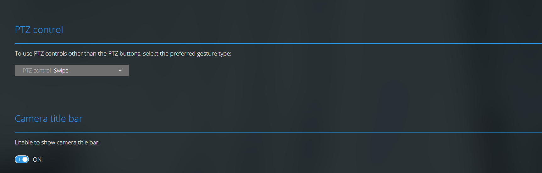

  • Controle de PTZ - Selecione o gesto preferido para controle de PTZ quando os botões PTZ não estiverem ativos (consulte Controle PTZ).
  • Barra de título da câmera - Ative esta configuração para mostrar a barra de título das suas câmeras.
