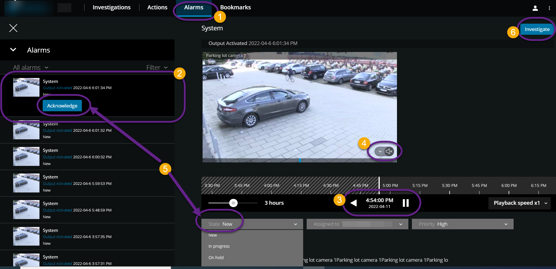

"La cámara 3 detectó movimiento sobre las 16:00 y me envió una alarma. Parece un robo. Quiero ver qué ha pasado exactamente y mostrarle el vídeo a mi responsable de seguridad".
En la pestaña Alarmas1.png:
  1. Encuentre y haga clic en el 2.png de alarma para el que desea ver el vídeo. Desde la lista Filtro, puede filtrar las alarmas por estados y prioridades.
  2. Reproduzca el vídeo hacia adelante o hacia atrás y compruebe cuándo se 3.pngla imagen que está viendo.
  3. Inicie o detenga la reproducción del audio para la reproducción del vídeo cuando lo reproduzca hacia delante a 4.png de velocidad normal (consulte Reproducir audio en grabaciones de vídeo).
  4. Cambie el estado de la alarma haciendo clic en el botón Confirmar o seleccionando otra opción de estado de alarma de la lista 5.png.
  5. Para guardar el vídeo para más tarde o compartirlo con otros, haga clic en Investigar 6.png.
  6. Siga los pasos en Preparar exportación y descarga de vídeo.
