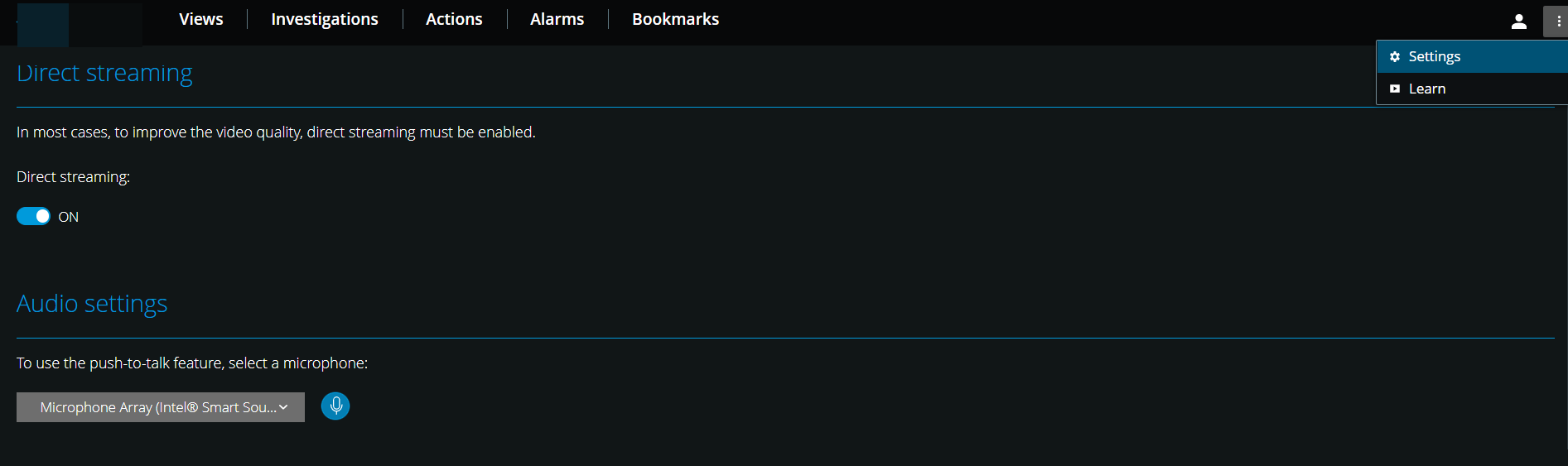

В горната лента с менюта щракнете върху менюто "Още ", след което изберете "Настройки":
  • Директен поток - Активиране на функцията за директен поток. Функцията е активирана по подразбиране (вижте Директен поток).
  • Аудио настройки - Изберете микрофона, който XProtect Web Client ще използва за функцията "Натисни и говори" (PTT). Пулсираща икона "Натисни и говори" означава, че свързаното аудио устройство е готово за употреба.

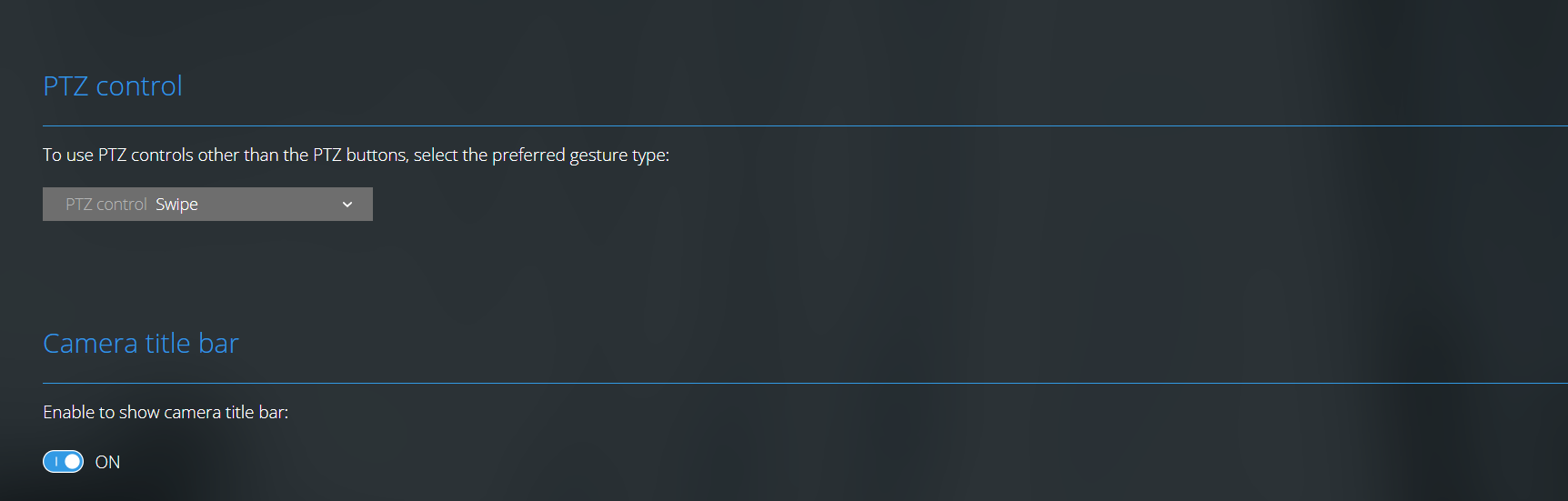

  • PTZ контрола - Изберете предпочитания жест за PTZ контрола, когато PTZ бутоните не са активни ( PTZ контролавижте).
  • Заглавна лента за камера - Разрешете тази настройка, за да покажете заглавната лента за камерите.
