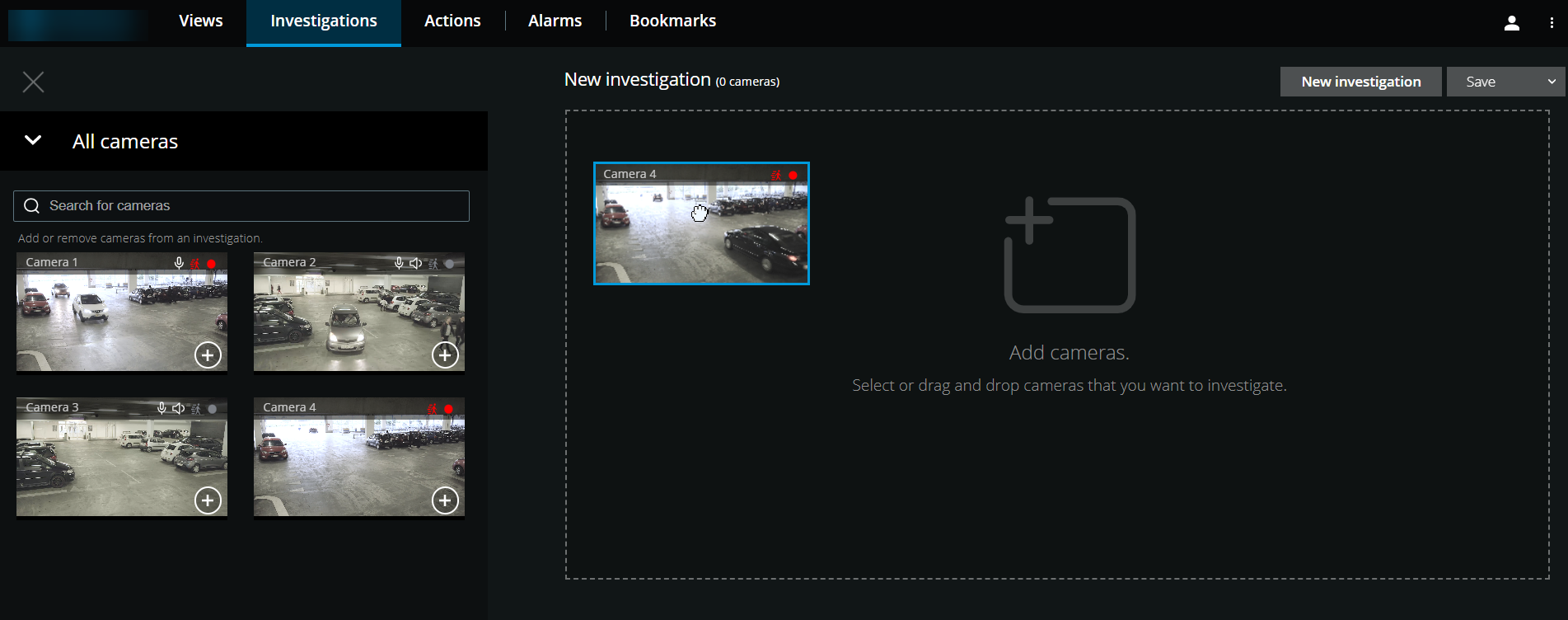

В раздела " Разследвания ":
  1. Щракнете върху Ново разследване.
    Страничният панел се отваря наляво.
  2. В страничния панел, под Всички камери, можете да преглеждате и търсите камери, които искате да разследвате.
  3. Можете да добавите една или повече камери, ако:
    • Щракнете, плъзнете и пуснете всяка камера, която искате да разследвате в областта на новото разследване
    • Щракнете WebC_add-camera.png в долния десен ъгъл на всяка камера, която искате да добавите
  4. Щракнете двукратно върху камерата, която искате да добавите
    1. Можете да добавите до 18 камери към проучване. Ако изгледът на камерите, които искате да разследвате, съдържа по-голям брой камери, имате две опции:
      • Изберете " Добави камери ", за да добавите първите 18 камери към разследването си.
      • Изберете " Отворете празно разследване" , за да персонализирате кои камери да добавите към разследването си.
