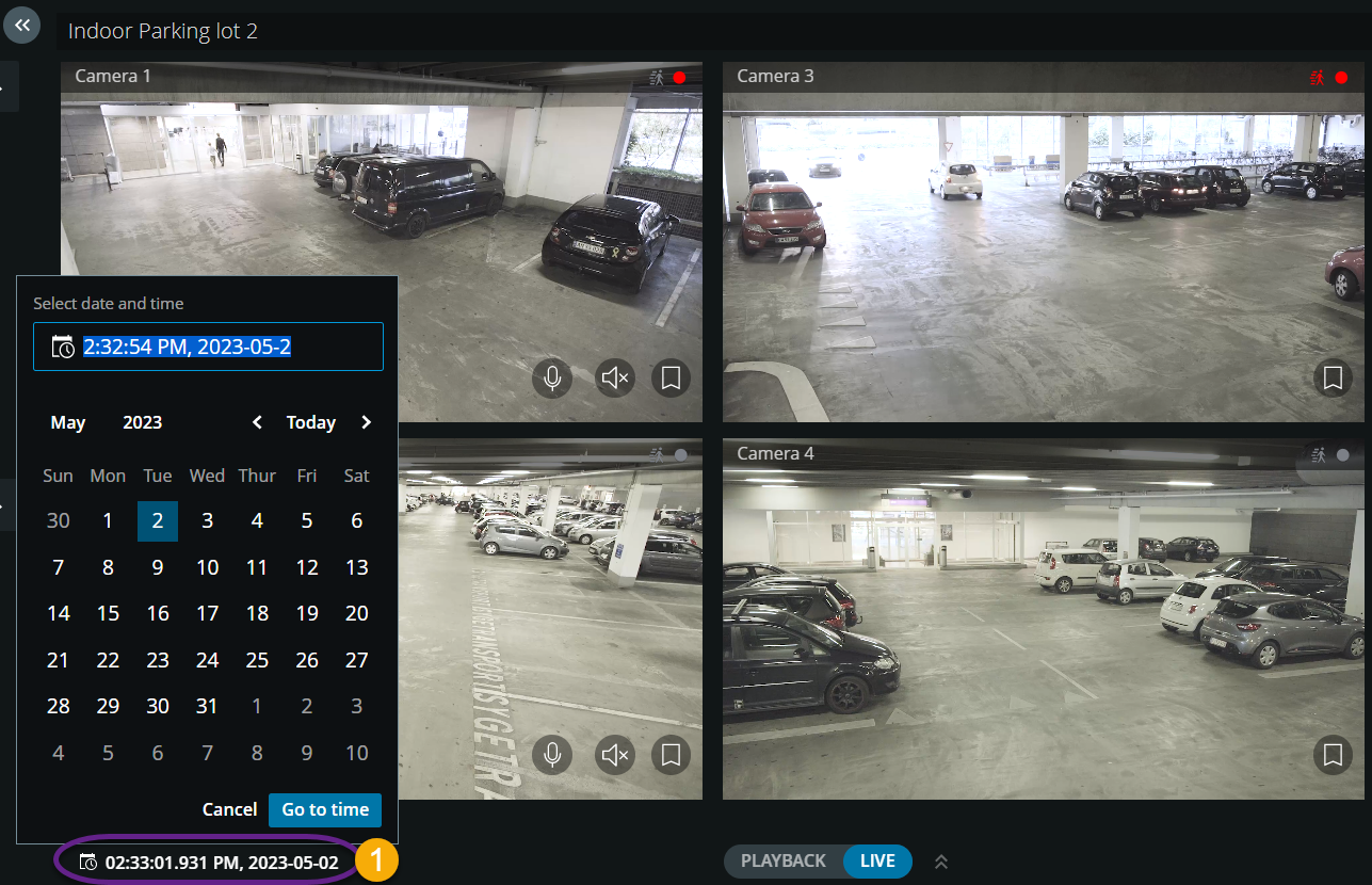

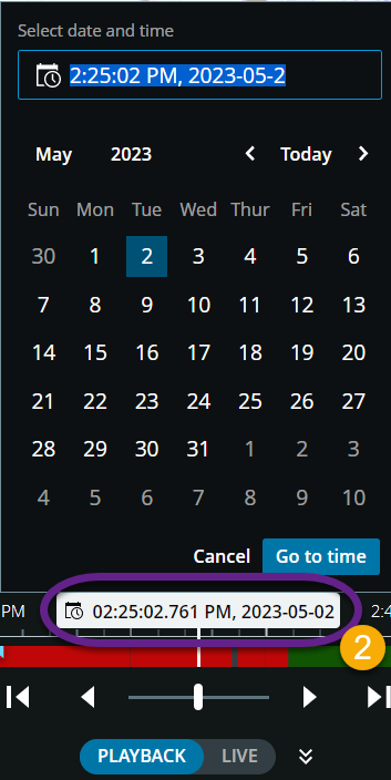

Pe fila Vizualizări, puteți să specificați ora pentru redarea video, utilizând selectorul de timp.
  1. În panoul din stânga, găsiți și faceți clic pe o cameră sau pe o vizualizare cu mai multe camere.
  2. Pentru a deschide selectorul de timp:
    • În modul live, în colțul din stânga jos al panoului de vizualizare, faceți clic pe indicatorul orei curente 1.png.
  3. În câmpul de intrare, specificați manual valorile noi pentru data și ora înregistrării. De asemenea, puteți să selectați data nouă din calendar.
  4. Faceți clic pe Accesați ora.

  • Puteți să precizați data și ora pentru redarea video din selectorul de oră din cronologie. Pentru a face acest lucru, urmați procedura pentru utilizarea selectorului de timp în modul de redare.
