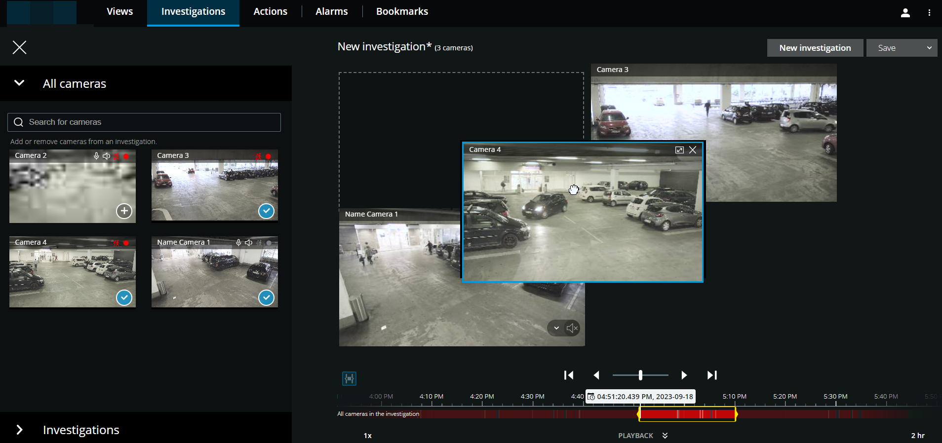

  3. În panoul lateral, faceți clic pe Toate camerele. Toate camerele disponibile apar ca miniaturi în zona Toate camerele.

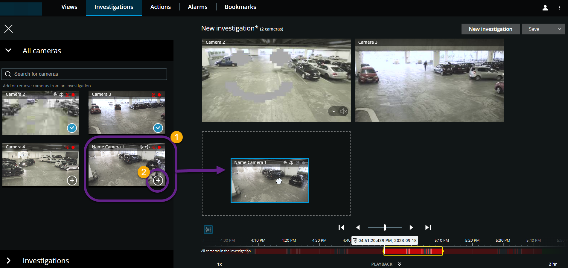

  4. Către camera pe care doriți să o adăugați și:
    • Faceți clic, glisați și plasați camera 1.png în zona de investigație.
    • Faceți clic pe WebC_add-camera.png în colțul din dreapta jos al fiecărei camere 2.png.
    • Faceți dublu clic pe camera pe care doriți să o adăugați.
    1. Opțional. Pentru a reordona camerele din investigație, faceți clic pe, glisați și plasați camera pe care doriți să o mutați.

    Dacă este WebC_camera-added_remove-camera.png selectată caseta de selecție din colțul din dreapta jos, camera a fost deja adăugată.
