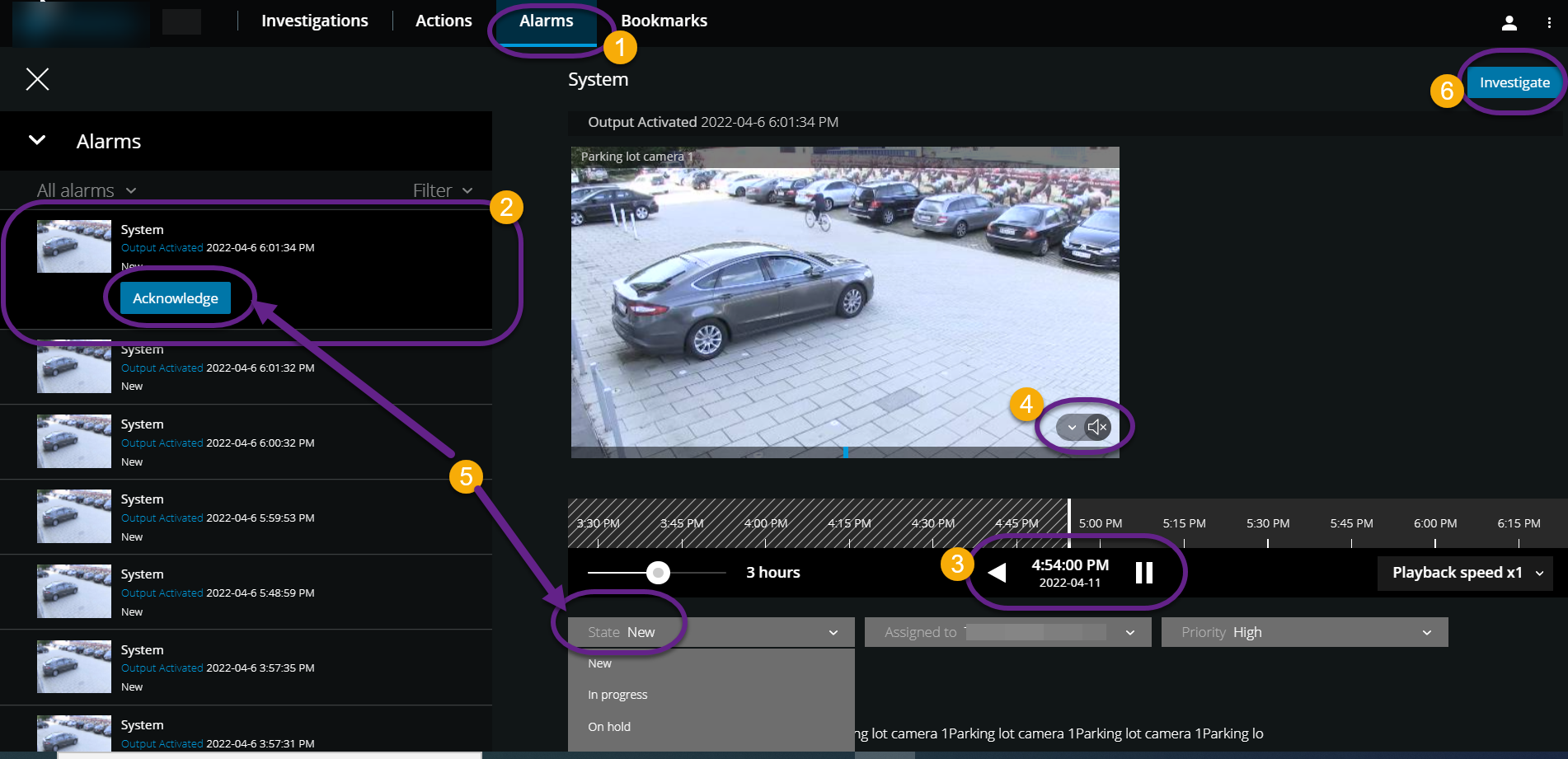

"Camera 3 heeft rond 16:00 uur beweging gedetecteerd en een alarm afgegeven. Het lijkt om een inbraak te gaan. Ik wil precies kunnen zien wat er gebeurd is en de video aan mijn beveiligingsbeambte laten zien."
Op het tabblad Alarmen 1.png:
  1. Zoek het alarm 2.png waarvoor je de video wilt bekijken en klik erop. Via de lijst Filters kun je de alarmen op statussen en prioriteiten filteren.
  2. Speel de video achter- of vooruit af en bekijk wanneer de weergegeven afbeelding is gemaakt 3.png.
  3. Start of stop het afspelen van audio bij het afspelen van video als je deze op normale snelheid afspeelt 4.png (zie Audio in video-opnamen afspelen).
  4. Wijzig de status van het alarm door op de knop Bevestigen te klikken of door een andere statusoptie voor alarmen uit de lijst 5.png te selecteren.
  5. Klik op Onderzoeken 6.png om de video voor later op te slaan of te delen met anderen.
  6. Volg de stappen in Video-export voorbereiden en downloaden.
