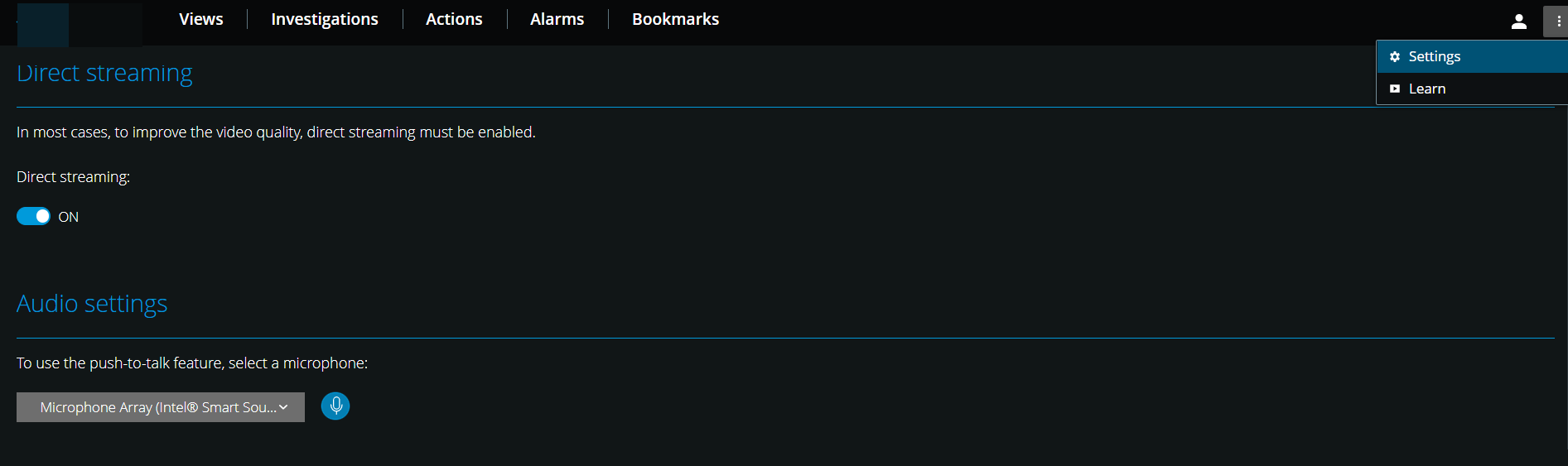

Klik in de bovenste menubalk op het menu Meer en selecteer Instellingen:
  • Direct streamen: schakel de functie voor direct streamen in. De functie is standaard ingeschakeld (zie Direct streamen).
  • Audio-instellingen: selecteer de microfoon die XProtect Web Client kan gebruiken voor de functie push-to-talk (PTT). Het pulserende pictogram Push-to-talk geeft aan dat het bijbehorende audioapparaat klaar is voor gebruik.

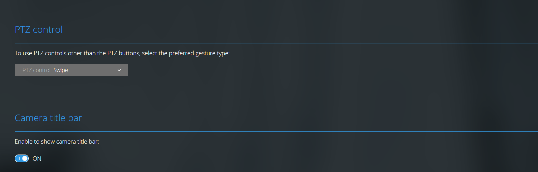

  • PTZ-bediening: selecteer het gewenste gebaar voor PTZ-bediening als de PTZ-knoppen niet actief zijn (zie PTZ-besturing).
  • Cameratitelbalk: schakel deze instelling in om de titelbalk van je camera's weer te geven.
