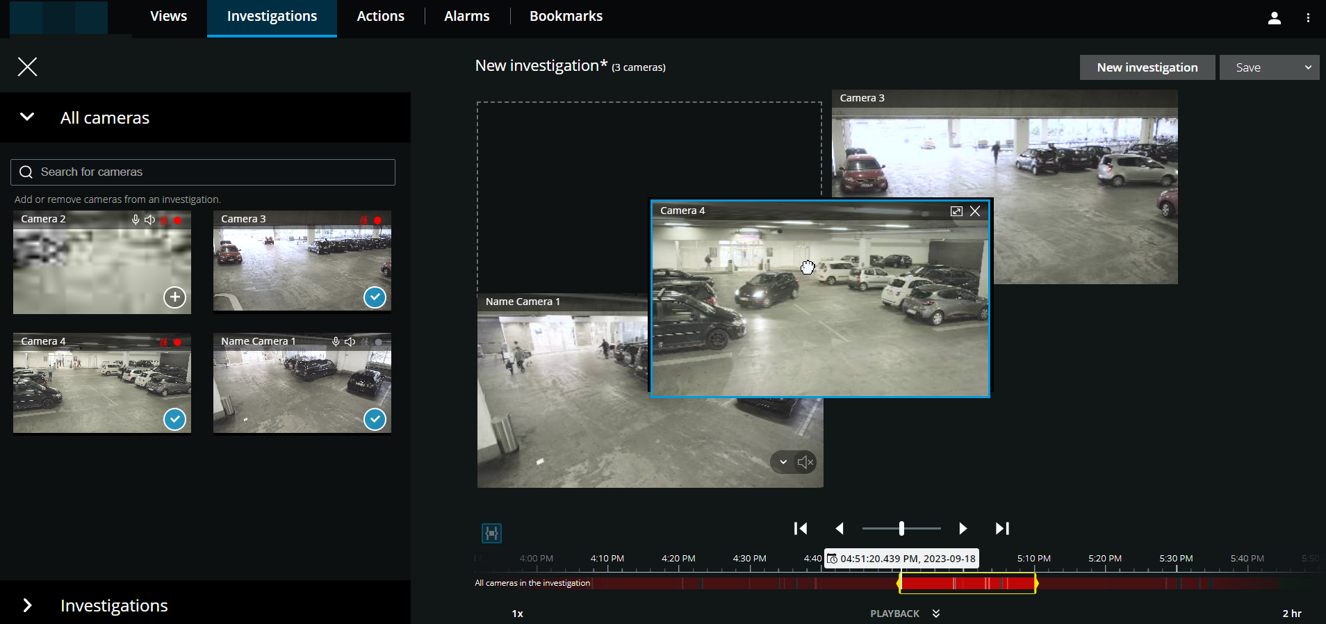

  3. Dans le volet latéral, cliquez sur Toutes les caméras. Toutes les caméras disponibles apparaissent sous forme de vignettes dans la zone Toutes les caméras.

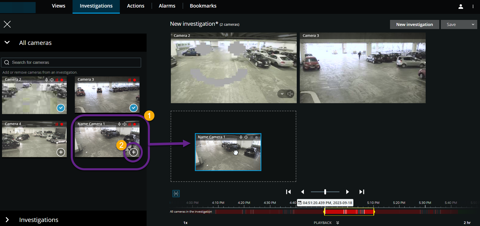

  4. Rendez-vous sur la caméra que vous souhaitez ajouter et :
    • Cliquez, faites glisser et déposez les 1.png de la caméra dans la zone d’enquête.
    • Cliquez sur WebC_add-camera.png dans le coin inférieur droit de chaque caméra 2.png.
    • Double-cliquez sur la caméra que vous souhaitez ajouter.
