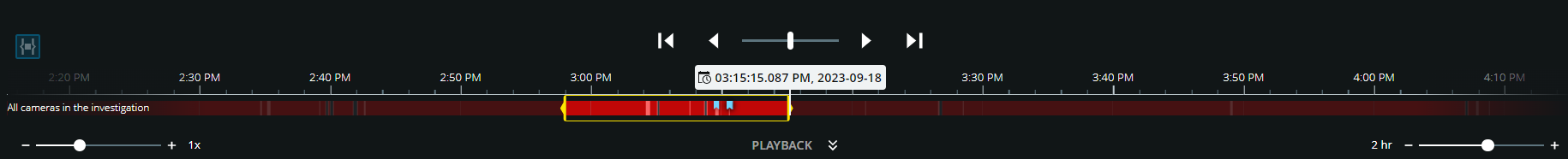

  • Puede utilizar los controles de línea temporal para explorar la grabación y reproducir el vídeo desde un punto específico en el tiempo. La reproducción de vídeo se reproduce en bucle en cualquier dirección entre las horquillas de selección del tiempo. Con esta funcionalidad, puede reproducir la grabación hacia adelante o hacia atrás, e investigar el fragmento de vídeo seleccionado tantas veces como sea necesario.
    Elemento
    ¿Qué puedo hacer con él?
    Mantenga pulsado el control deslizante de reproducción y arrástrelo hacia la izquierda o hacia la derecha. Suelte el control deslizante de reproducción para empezar a reproducir la grabación a la hora seleccionada.
    Vea la hora seleccionada de la grabación en el indicador de tiempo en el centro de la línea temporal. Haga clic para abrir el selector de tiempo y seleccione una hora y una fecha para ir a un momento específico en el vídeo. (consulte Especifique la hora de reproducción del vídeo).
    Reproduzca la grabación hacia adelante o hacia atrás.
    Pausar la reproducción de la grabación.
    Pasa a la secuencia anterior o a la siguiente.
    En la esquina inferior derecha de la línea temporal, arrastre el control deslizante de tiempo hacia la izquierda o haga clic en el signo menos para reducir el intervalo de tiempo para reproducir el vídeo.
    Arrastre el control deslizante de tiempo hacia la derecha o haga clic en el signo más para aumentar el intervalo de tiempo de reproducción del vídeo.
    En la esquina inferior izquierda de la línea temporal, arrastre el control deslizante de velocidad hacia la izquierda o haga clic en el signo menos para ralentizar la reproducción.
    Arrastre el control deslizante de velocidad hacia la derecha o haga clic en el signo más para acelerar la reproducción. El valor de velocidad predeterminado es x1.
