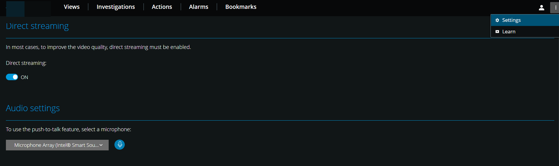

Klicken Sie in der oberen Menüleiste auf das Menü Mehr und wählen Sie dann Einstellungen aus:
  • Direktes Streaming - Aktivieren Sie die Funktion für direktes Streaming. Die Funktion ist standardmäßig aktiviert (siehe Direktes Streaming).
  • Audioeinstellungen - Wählen Sie das Mikrofon aus, das XProtect Web Client für die Sprechtastenfunktion (PTT) verwenden möchten. Ein pulsierendes Sprechtastensymbol bedeutet, dass das zugehörige Audiogerät einsatzbereit ist.

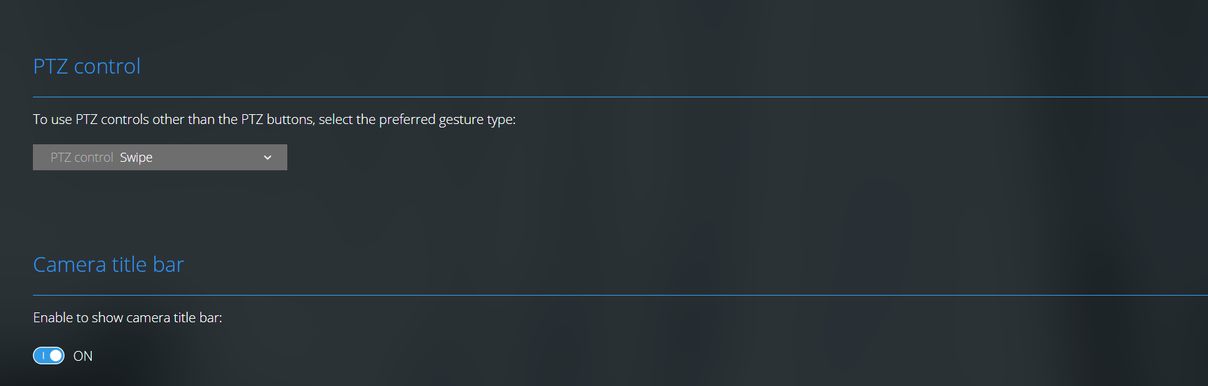

  • PTZ-Steuerung - Wählen Sie die bevorzugte Geste für die PTZ-Steuerung aus, wenn die PTZ-Tasten nicht aktiv sind (siehe PTZ-Steuerung).
  • Kamera-Titelleiste - Aktivieren Sie diese Einstellung, um die Titelleiste Ihrer Kameras anzuzeigen.
