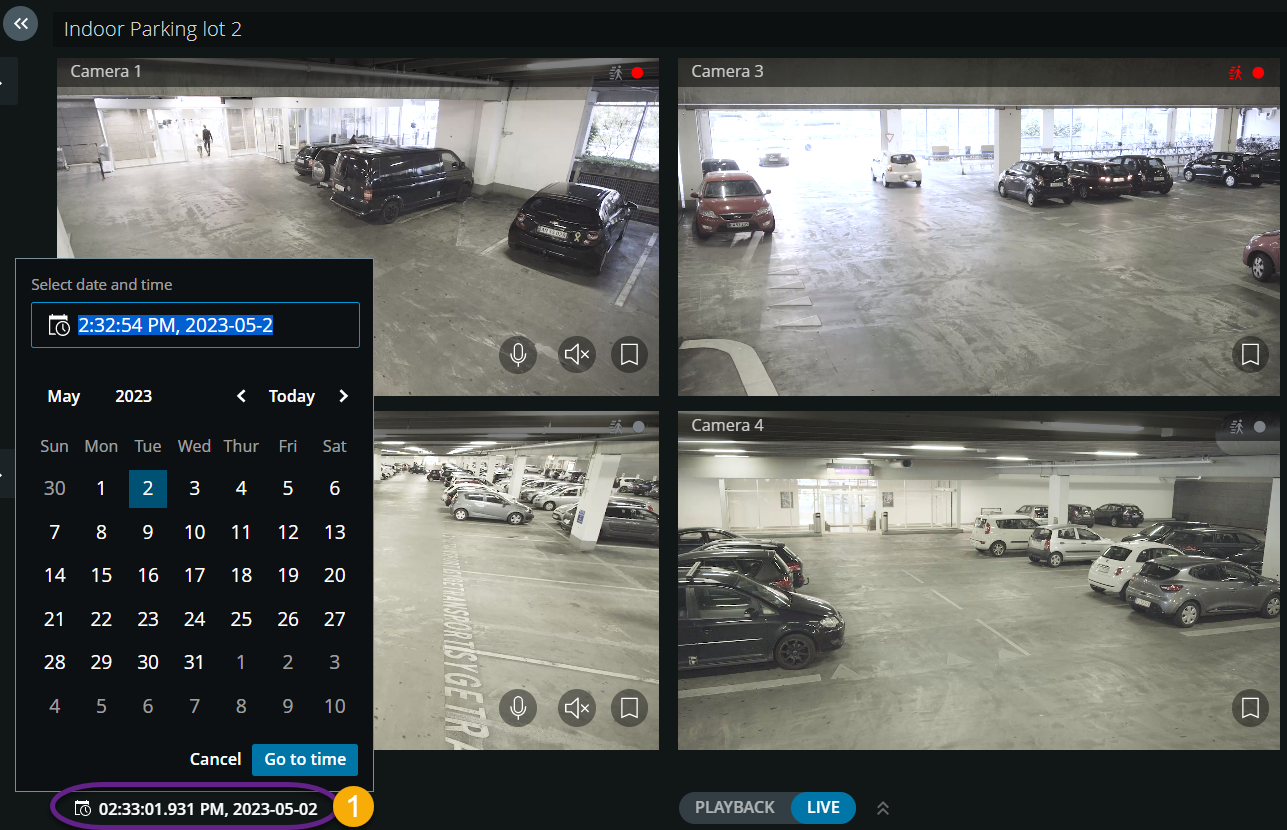

  1. V levém podokně vyhledejte kameru nebo zobrazení s více kamerami a klikněte na ně.
  2. Otevření voliče času:
    • V režimu živého obrazu klikněte v levém dolním rohu podokna zobrazení na 1.pngindikátor aktuálního času.

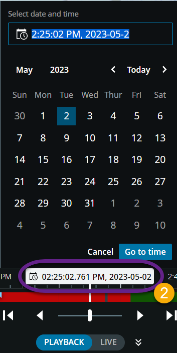

  3. Ve vstupním poli ručně zadejte nové hodnoty data a času záznamu. Můžete také vybrat nové datum z kalendáře.
  4. Klikněte na Přejít na čas.

  • Datum a čas přehrávání videa můžete zadat v okně pro výběr času na časové ose. Postupujte podle postupu pro použití voliče času v režimu přehrávání.
  • Čas začátku a konce přehrávání videa můžete zadat pomocí režimu výběru času na časové ose.
