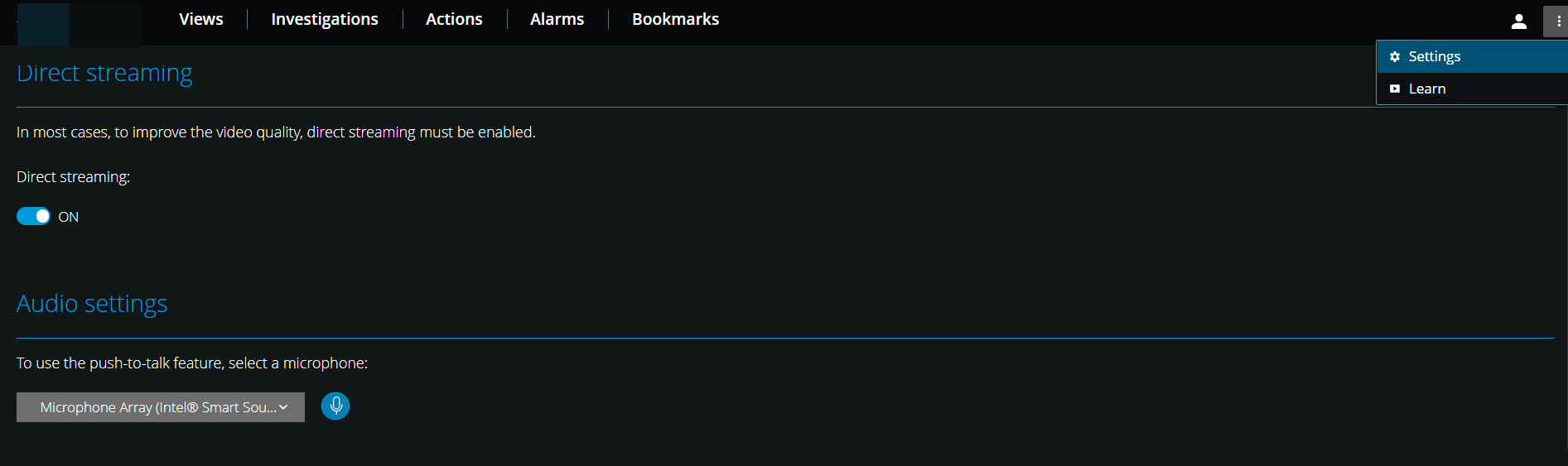

Na horním panelu nabídek klikněte na nabídku Další a vyberte možnost Nastavení:
  • Přímý streaming – Povolení funkce přímého streamování. Funkce je ve výchozím nastavení povolena (viz Přímý streaming).
  • Nastavení zvuku - Vyberte mikrofon, který XProtect Web Client bude použit pro funkci push-to-talk (PTT). Pulzující ikona push-to-talk znamená, že přidružené zvukové zařízení je připraveno k použití.

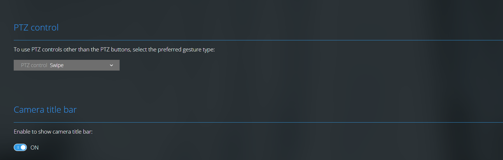

  • Ovládání PTZ - Vyberte preferované gesto pro ovládání PTZ, pokud nejsou tlačítka PTZ aktivní (viz Ovládání PTZ).
  • Záhlaví kamery - Povolte toto nastavení pro zobrazení záhlaví kamery.
