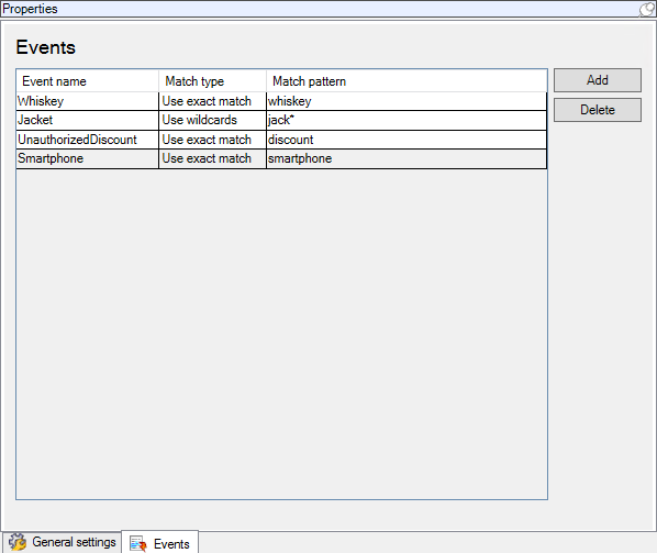

Ange transaktionshändelser
För att spåra och utreda transaktionshändelser i XProtect Smart Client behöver du först ange vad dessa händelser är, till exempel inköp av en smartphone. Du anger transaktionshändelser i en transaktionsdefinition, så angivna händelser tillämpas för alla transaktionskällor, exempelvis kassaapparater, som använder transaktionsdefinitionen.
Gör så här:
  1. I fönstret Platsnavigering, expandera Transact.
  2. Gå till fönstret Översikt. Välj den transaktionsdefinition där du vill ange en händelse.
  3. Klicka på fliken Händelser.
    Ange transaktionshändelser för XProtect Transact.
  4. I fönstret Egenskaper, klicka på Lägg till. En ny rad läggs till.
  5. Ange ett namn för händelsen.
  6. Välj vilken matchningstyp som ska användas för att identifiera en specifik sträng i din transaktionsdata som en händelse. Du kan välja mellan exakt matchning, jokertecken och reguljära uttryck. För mer information, se beskrivningen av matchningstyp i Transaktionsdefinitioner (egenskaper).
  7. I kolumnen Matcha mönster, ange vad du vill att systemet ska identifiera som en händelse, till exempel "smartphone".
  8. För varje händelse, upprepa stegen ovan.

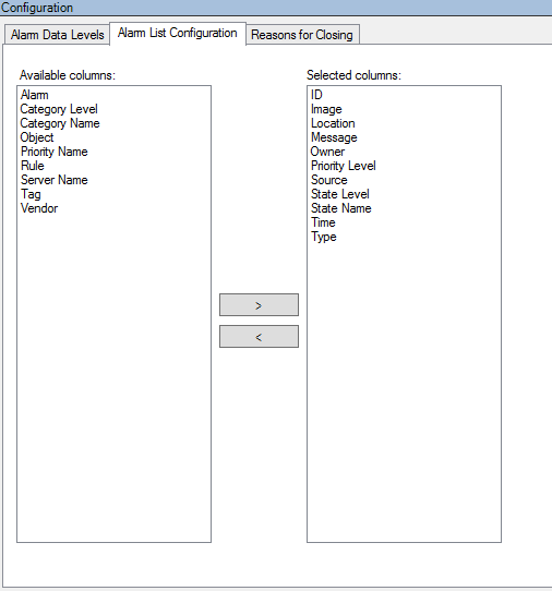

Aktivera filtrering av transaktionshändelser eller larm
Om du vill att XProtect Smart Client-operatören ska kunna filtrera händelser eller larm från transaktioner behöver du först aktivera fältet Typ i Management Client. När det aktiverats blir fältet tillgängligt i filteravsnittet på fliken Larmhanteraren i XProtect Smart Client.
Gör så här:
  1. I fönstret Platsnavigering, expandera Larm
  2. Välj Larmdatainställningar och klicka på fliken Konfiguration av larmlista.
    För, XProtect Transactaktivera filtrering av transaktionshändelser eller larm.
  3. I avsnittet Tillgängliga kolumner, välj fältet Typ.
  4. Lägg till fältet till Valda kolumner.
  5. Spara ändringarna. Nu är fältet tillgängligt i XProtect Smart Client.
