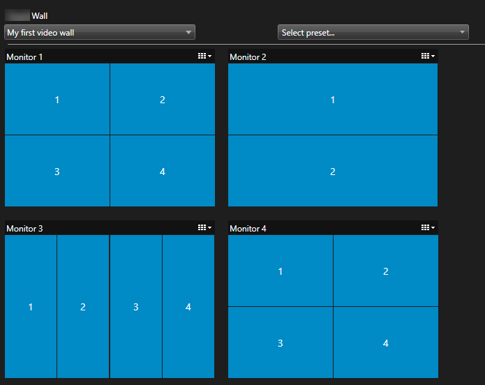

  2. Smart Wallモニターを追加し、ビデオウォールの物理的モニターと同じようにモニターのサイズと位置を設定します。Smart Wallモニターを追加するとSmart Wallモニターを配置するもご参照ください。Smart WallのXProtect Smart Clientコントロールは、これらの設定を使用して、左右または上下に重ねるなどモニターの配置方法(レイアウト)を表示します。

  1. オペレータがコンテンツをビデオウォールにプッシュできるようにするには、必要なビューを作成し、Smart Wallコントロールを追加します。Smart Wallコントロールを使用すると、カメラ、ビュー全体、その他のタイプのコンテンツを個々のモニターにドラッグ・アンド・ドロップまたは送信できます。

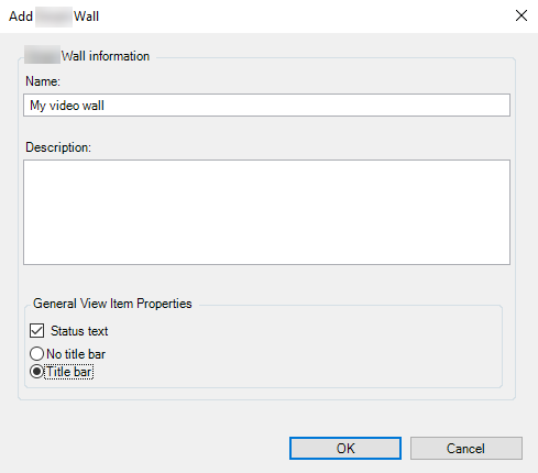

定義Smart Wallの作成
Smart Wall定義を設定するには、まず、XProtect Management Clientで作成する必要があります。作成したいSmart Wall定義ごとに以下のステップを繰り返します。
  1. XProtect Management Clientでクライアントを展開し、Smart Wallを選択します。
  2. Smart WallペインでSmart Wallの定義を右クリックし、Smart Wallを追加を選択します。ウィンドウが表示されます。
    で定義を作成Smart WallしXProtect Management Clientます。
  3. Smart Wallの設定を指定します。
  4. 一般ビューアイテムのプロパティ設定で、ビューのカメラの上にシステムステータスの情報とタイトルバーを表示するかどうかを指定します。
  5. [OK] をクリックします。これでSmart Wall定義がSmart Wallペインに追加されます。
  6. 次に、Smart Wallモニターを追加します。モニターSmart Wallの追加もご参照ください。

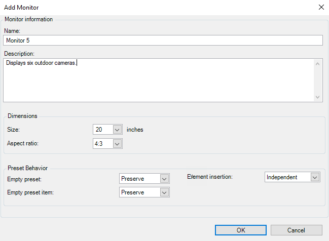

モニターSmart Wallの追加
Smart Wall定義を作成した後、ビデオウォールを構成するSmart Wallモニターを追加し、モニターの設定を指定する必要があります。
手順:
  1. Smart WallペインでSmart Wallの定義を右クリックし、モニターを追加を選択します。ウィンドウが表示されます。
    定義にモニターを追加しSmart Wallます。
  2. ビデオウォール上の物理的モニターの1つと一致するように、モニターの寸法とアスペクト比を設定します。
  3. OKをクリックして変更を保存します。
  4. Smart Wallモニターの数が物理的モニターの数と同じになるまで、Smart Wallモニターを追加します。
  5. 次に、モニターを配置します。モニターのSmart Wall配置もご参照ください。

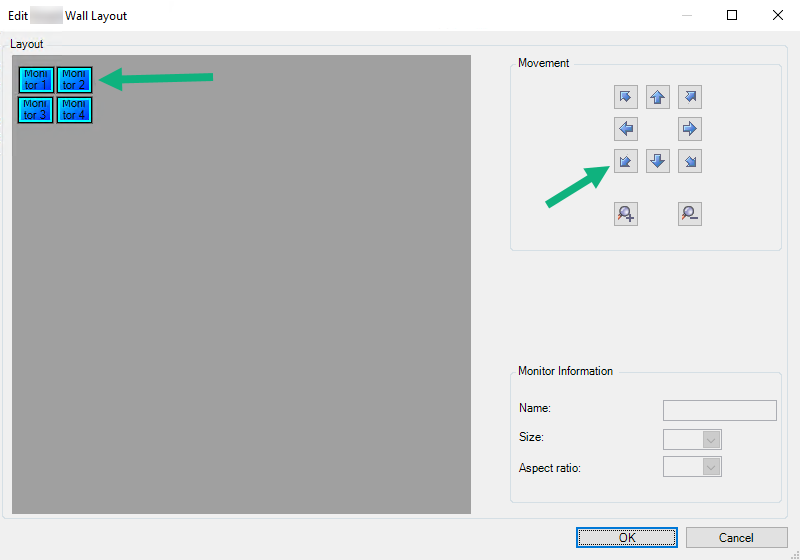

モニターのSmart Wall配置
モニターをSmart Wallの定義に追加したら、ビデオウォール上の物理的モニターの設定と一致するように、それぞれのモニターを配置する必要があります。
手順:
  1. Smart WallペインでSmart Wallを選択します。
  2. プロパティペインで、レイアウトタブをクリックします。
    Smart Wall モニターレイアウトタブ。
  3. [編集] ボタンをクリックします。ウィンドウが表示されます。
    にモSmart Wallニターを配置しXProtect Management Clientます。
  4. モニターをドラッグ&ドロップで配置するか、矢印を使用します。
  5. モニターのサイズを増やすかSmart Wall、モニターのサイズを小さくするをクリックします。ズームインまたはズームアウトするにはSmart Wall、以下を実行します。
  6. モニターの寸法とアスペクト比をまだ指定していない場合は、今ここで指定できます。
  7. OKをクリックして変更を保存します。モニターの配置とサイズ設定は、Smart WallのXProtect Smart Clientコントロールで視覚化されます。

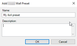

定義のプリセットを作成Smart Wallします
プリセットを使用して、ビデオウォールまたは特定のモニターに表示される内容を設定できます。必要な数のプリセットを作成します。
手順:
  2. プロパティペインでプリセットタブをクリックします。
  3. [新規追加] をクリックします。ウィンドウが表示されます。
    プリセッSmart Wallトを定義に追加しSmart Wallます。
  4. 希望する場合、タイプを入力し、説明を追加します。
  5. OKをクリックして変更を保存します。
  6. 追加するプリセットごとに上記のステップを繰り返します。
  7. 次に、レイアウトとカメラをモニターに追加します。ビューレイアウトを定義し、カメラを追加しますもご参照ください。

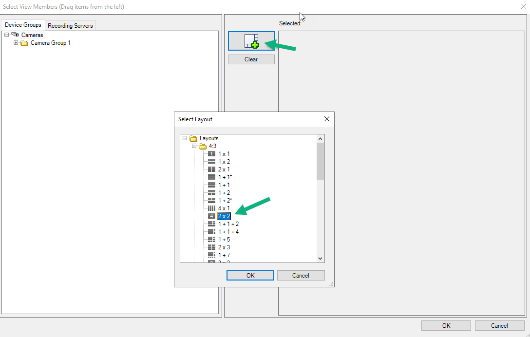

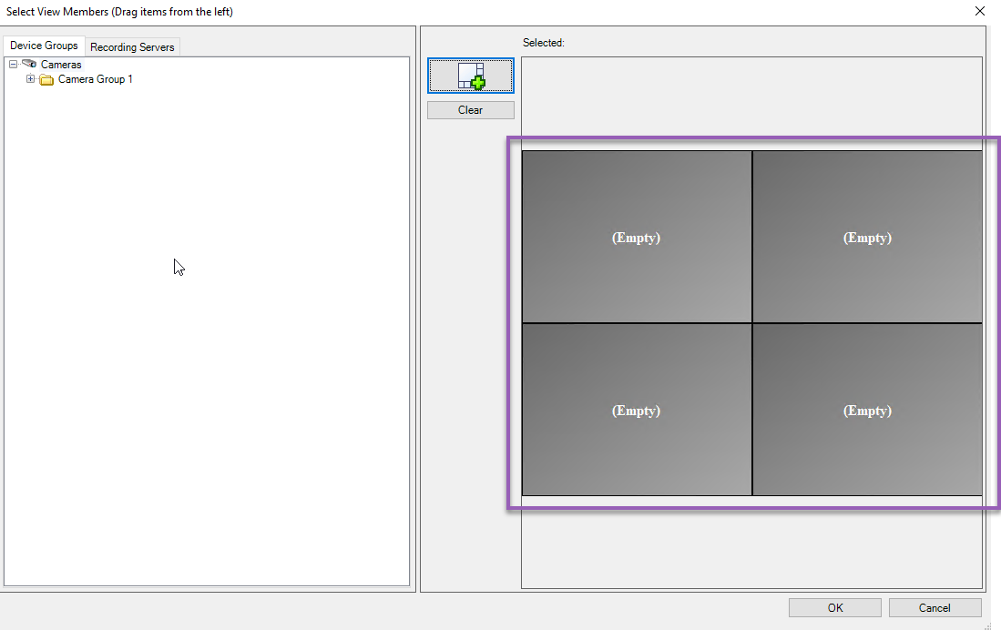

モニターに表示する内容をコントロールするには、プリセットを選択し、ビューレイアウトを定義し(2x2など)、場合によってはカメラを追加する必要があります。
注記
  • 通常1つのプリセットによってビデオウォールのモニターすべてが網羅されます。これらの各モニターに対して、同じプリセットを選択し、モニターで表示する内容に従って、プリセットを設定します。
  • プリセットは空にもできます。空のプリセットは、ブランクスクリーンのモニタリングを使用している場合に役立つ可能性があります。ブランクスクリーンのモニタリングもご参照ください。
手順:
  1. Smart Wallペインで、カメラを追加したいモニターを選択します。
  3. プリセットを選択します。
  4. 編集をクリックします。ウィンドウが表示されます。
  5. Presets_tab_monitor_properties.pngをクリックします。別のウィンドウが開きます。
    モニターのビューレイアウトを定義しSmart Wallます。
  6. レイアウトを選択し、OKをクリックします。レイアウトが最初のウィンドウの右側に表示されます。
    モニターのビューレイアウトにカメラを追加しSmart Wallます。
  7. デバイスグループまたはレコーディングサーバータブで、カメラをプリセットアイテムまでひとつひとつドラッグします。プリセットアイテムを空のままにすることもできます。
  8. OKをクリックして変更を保存します。
  9. 各モニターに対して上記の手順を繰り返します。
  10. これで、Smart WallをXProtect Smart Clientで使用できるようになりました。

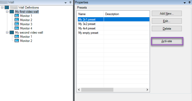

定義のプリセットを有効にSmart Wallする
XProtect Smart ClientでSmart Wallコンテンツを表示するには、まずSmart Wallの定義のために作成されたプリセットをアクティベートする必要があります。XProtect Smart Clientでプリセットをアクティベートすることもできます。
手順:
  1. Smart Wallペインで、Smart Wallの定義を選択します。
    定義に定義されたプリセットを有効にSmart Wallします。
  2. 必要な各プリセットに対して、アクティベートをクリックします。また、XProtect Smart Clientでプリセットを手動でアクティベートすることもできます。
