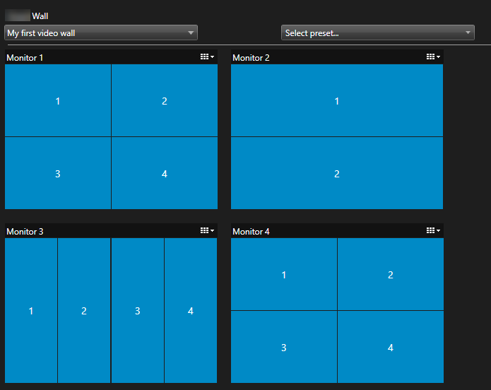

XProtect Smart Client içinde:
  1. Operatörlerin içeriği video duvara göndermelerine izin vermek için, ihtiyacınız olan görünümleri oluşturun ve Smart Wall kontrolünü ekleyin. Smart Wallkontrolüyle, bağımsız monitörlere kameraları, bütün görünümleri ve diğer türlerdeki içeriği sürükleyip bırakabilir veya gönderebilirsiniz.
  2. 'ta tanımlanan bağımsız Smart Wall monitörlerin görünüm düzenini XProtect Management Client.
  3. Smart Walltanımına önceden eklenmiş olan ayarları sıfırlayın veya değiştirin.

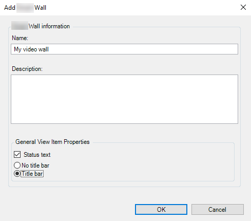

Tanımları Smart Wall oluşturun
Bir Smart Wall tanımı yapılandırmak için, öncelikle bunu XProtect Management Client içinde oluşturmalısınız. Oluşturmak istediğiniz her bir Smart Wall tanımı için aşağıdaki adımları tekrarlayın:
  1. XProtect Management Clientuygulamasında, İstemciyi genişletin ve seçinSmart Wall.
  2. Bölmede, Smart Wall Tanımlar'Smart Walla sağ tıklayın ve EkleSmart Wall' yi seçin . Bir pencere görünür.
    'ta Smart Wall tanım XProtect Management Clientoluşturun.
  3. Smart Walliçin ayarları belirleyin.
  4. Genel Görünüm Öğesi Özellikleri ayarlarında, sistem durum bilgisinin ve başlık çubuklarının görünümlerdeki kameraların üzerinde görünmelerini istiyorsanız belirtin.
  5. Tamam'a tıklayın. Tanım Smart Wall bölmeye Smart Wall eklenir.
  6. Sonra, Smart Wall monitörlerini ekleyin. Ayrıca, bkz. Ekranları Smart Wall ekle.

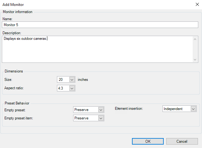

Smart Walltanımınızı oluşturduğunuzda, video duvarını oluşturan Smart Wall monitörlerini eklemeli ve monitör ayarlarını belirlemelisiniz.
Adımlar:
  1. Bölmede, Smart Wall tanımınıza sağ tıklayın ve Smart WallEkran Ekle öğesini seçin. Bir pencere görünür.
    Tanıma ekranı Smart Wall ekleme.
  2. Monitörün boyutunu ve en-boy oranını yapılandırın, bu sayede video duvarındaki fiziksel monitörlerden birini eşleştirir.
  3. Değişikliklerinizi kaydetmek için Tamam düğmesini tıklatın.
  4. Smart Wallmonitörlerinin sayısı fiziksel monitörlerin sayısı ile eşleşinceye kadar Smart Wall monitörlerini eklemeye devam edin.
  5. Sonra, monitörleri konumlandırın. Ayrıca, bkz. Konum Smart Wall ekranları.

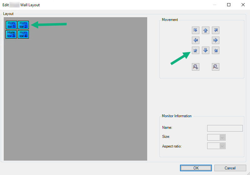

Smart Walltanımınıza monitörler eklediğinizde, video duvarında fiziksel monitörlerin kurulumunu eşleştirmek için farklı monitörleri konumlandırmalısınız.
Adımlar:
  1. Smart Wallpanosunda, Smart Wall öğenizi seçin.
  2. Özellikler panosunda, Düzen sekmesine tıklayın.
    Smart Wall Ekran sekmesi.
  3. Düzenle düğmesini tıklatın. Bir pencere görünür.
    Ekranları Smart Wall konumlandırın XProtect Management Client.
  4. Monitörleri bunları konumlandırmak veya okları kullanmak için sürükleyin ve bırakın.
  5. Yaklaştırmak ve uzaklaştırmak için Smart WallMonitörünüzün boyutunu büyüt veya Smart WallMonitörünüzün boyutunu küçült seçeneğine tıklayın.
  6. Monitörlerin boyutunu ve en-boy oranını henüz belirlemediyseniz, bunu şimdi yapabilirsiniz.
  7. Değişikliklerinizi kaydetmek için Tamam düğmesini tıklatın. Monitörlerin konumlandırması ve boyutlandırması, 'deki Smart Wall kontrolde XProtect Smart Clientgörselleştirilir.
  8. Ardından, ön ayarlarını ekleyin. Ön ayarlar eklemek, Smart Wall monitörlerin düzenini belirleme ve monitörlerinize kameralar eklemeye ilişkin bir gerekliliktir. Ayrıca bkz. Smart WallTanımınız için ön ayarlar oluşturma.

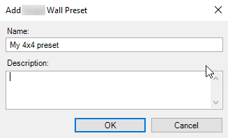

Tanımınız için ön Smart Wall ayarlar oluşturun
Ön ayarlarla, video duvarınızın veya belirli monitörlerinizin neyi gösterdiğini yapılandırabilirsiniz. İhtiyaç duyduğunuz kadar ön ayarı oluşturun.
Adımlar:
  2. Özellikler panosunda, Ön ayarlar sekmesine tıklayın.
  3. Yeni Ekle' yi tıklayın. Bir pencere görünür.
    Ön Smart Wall ayarları Smart Wall tanımınıza ekleyin.
  4. Bir tür girin ve isterseniz, bir açıklama ekleyin.
  5. Değişikliklerinizi kaydetmek için Tamam düğmesini tıklatın.
  6. Eklemek istediğiniz her bir ön ayar için yukarıdaki adımları tekrarlayın.
  7. Ardından, görünüm düzenini ve kameraları monitörlere ekleyin. Ayrıca bkz. Görünüm yerleşimini tanımlama ve kamera ekleme.

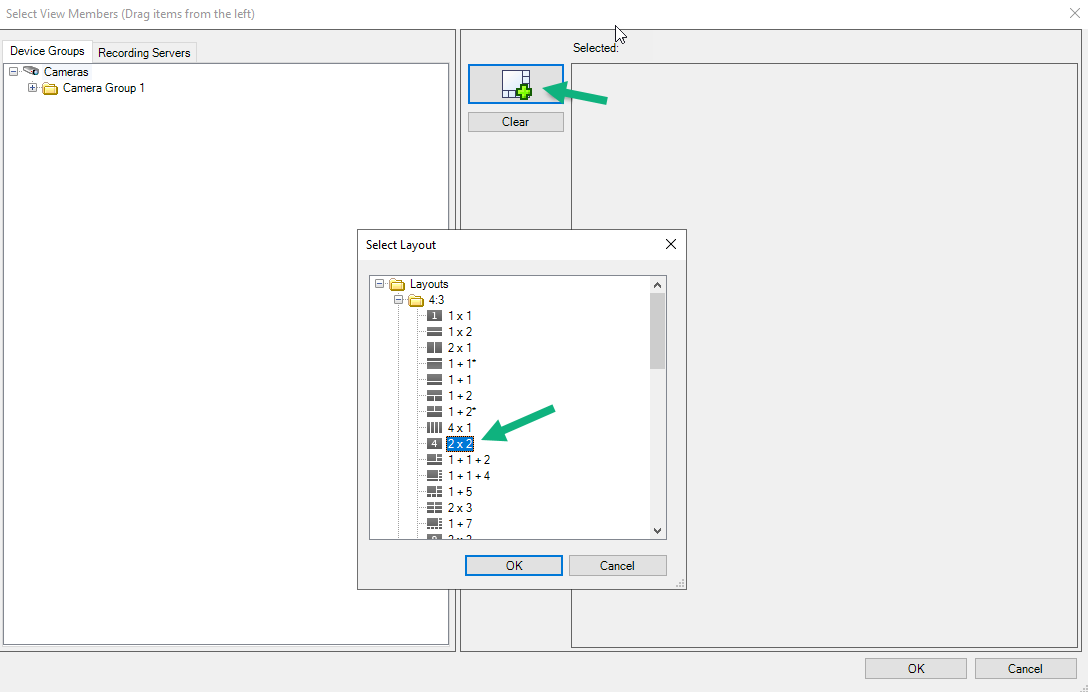

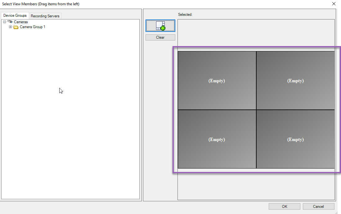

Görünüm düzenini tanımlayın ve kameralar ekleyin
Bir monitörde neyin görüntüleneceğini kontrol etmek için, bir ön ayar seçmeli, bir görünüm düzeni tanımlamalı örneğin 2x2 ve ardından muhtemelen kameralar eklemelisiniz.
Not
  • Bir ön ayar tipik olarak video duvarın tüm monitörlerini kapsar. Bu monitörlerin her biri için, aynı ön ayarı seçin ve bunu monitörün göstereceği öğeye göre yapılandırın.
  • Ön ayarlar boş da olabilir. Bu, boş ekran izlemesi kullanıyorsanız, yardımcı olabilir. Ayrıca, bkz. Boş ekran izleme.
Adımlar:
  1. Smart Wallpanosunda, eklemek istediğiniz monitörü seçin.
  3. Ön ayarı seçin.
  4. Düzen' i tıklatın. Bir pencere görünür.
  5. Presets_tab_monitor_properties.png üzerine tıkla. Ek bir pencere görünür.
    Bir Smart Wall monitörün görünüm düzenini tanımlayın.
  6. Bir düzen seçin ve Tamam' ı tıklatın. Yerleşim, ilk pencerenin sağ tarafında gösterilir.
    Bir Smart Wall monitörün görünüm düzenine kameralar ekleyin.
  7. Cihaz Grupları veya Kayıt Sunucuları sekmesinden, kameraları birer birer ön ayar öğelerine sürükleyin. Ayrıca, ön ayarlı öğeleri de boş bırakabilirsiniz.
  8. Değişikliklerinizi kaydetmek için Tamam düğmesini tıklatın.
  9. Her bir monitör için yukarıdaki adımları tekrarlayın.
  10. Şimdi, Smart Wall uygulamanızı kullanmaya başlayabilirsiniz XProtect Smart Client.

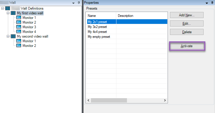

Tanımınız için ön Smart Wall ayarları etkinleştirin
Smart Walliçeriğini XProtect Smart Client içinde görüntülemek için, öncelikle Smart Wall tanımlarınız için oluşturulan ön ayarları etkinleştirmelisiniz. Ayrıca, XProtect Smart Client içindeki ön ayarları da etkinleştirebilirsiniz.
Adımlar:
  1. Smart Wallpanosunda, Smart Wall tanımını seçin.
    Bir Smart Wall tanım için tanımlanan ön ayarları etkinleştirin.
  2. Her bir gerekli ön ayar için, Etkinleştir öğesine tıklayın. Ayrıca, XProtect Smart Client içinde ön ayarları manuel olarak da etkinleştirebilirsiniz.
