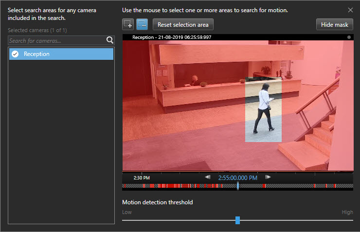

  4. Yalnızca seçilen alanlarda hareketi görmek için:
    1. Hareket öğesinin altında Hareket alanını belirt öğesini seçin.
      Birinci XProtect Smart Client - bölümde seçilen alanlarda hareket arayın.
      2. adımda seçtiğiniz kameralara ait bir listeyi içeren iletişim kutusu görüntülenir.
    2. Bir kamera seçin, kırmızı ön izleme alanında en az bir alanın maskesini kaldırmak için o alanı seçip sürükleyin. Sistem, yalnızca bu alanda hareket arar.
      İkinci XProtect Smart Client - bölümde seçilen alanlarda hareket arayın.
    3. İsteğe Bağlı. Hareket duyarlılığını ayarlamak için kaydırıcıyı kullanın. Bkz. Hareket arama eşikleri.
    4. Arama alanlarını tanımlamak istediğiniz tüm kameralar için 2. ve 3. adımları tekrarlayın. Seçilen alanlardaki hareketler sarı kutularla vurgulanır.
    5. Videoyu ön izleme penceresinde görmek için bir arama sonucu seçin.
