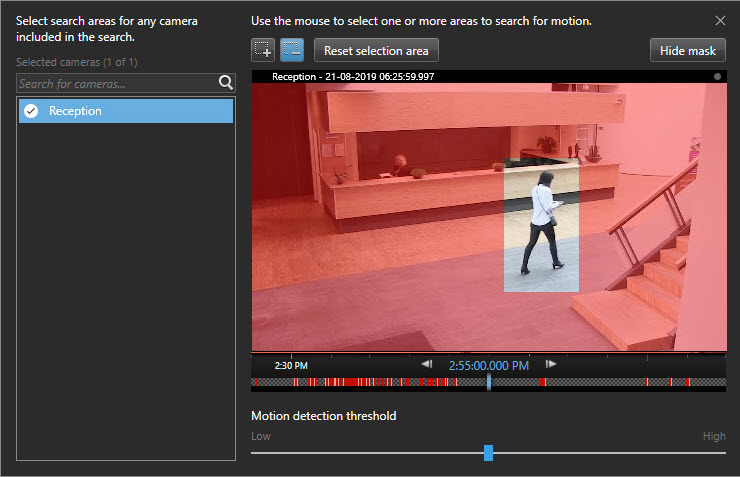

Så här hittar du bara rörelse i utvalda områden:
Under Rörelse, välj Ange rörelseområde.
En dialogruta visas med en lista över de kameror som du valde i steg 2.
Välj en kamera och klicka och dra i det röda förhandsvisningsområdet för att demaskera minst ett område. Systemet letar efter rörelse endast i det området.
Valfritt. Använd skjutreglaget för att justera rörelsekänsligheten. Se Tröskelvärden för rörelsesökning.
Upprepa steg 2 och 3 för alla kameror du vill ange sökområden för. Rörelse inom utvalda områden markeras med gula rutor.
