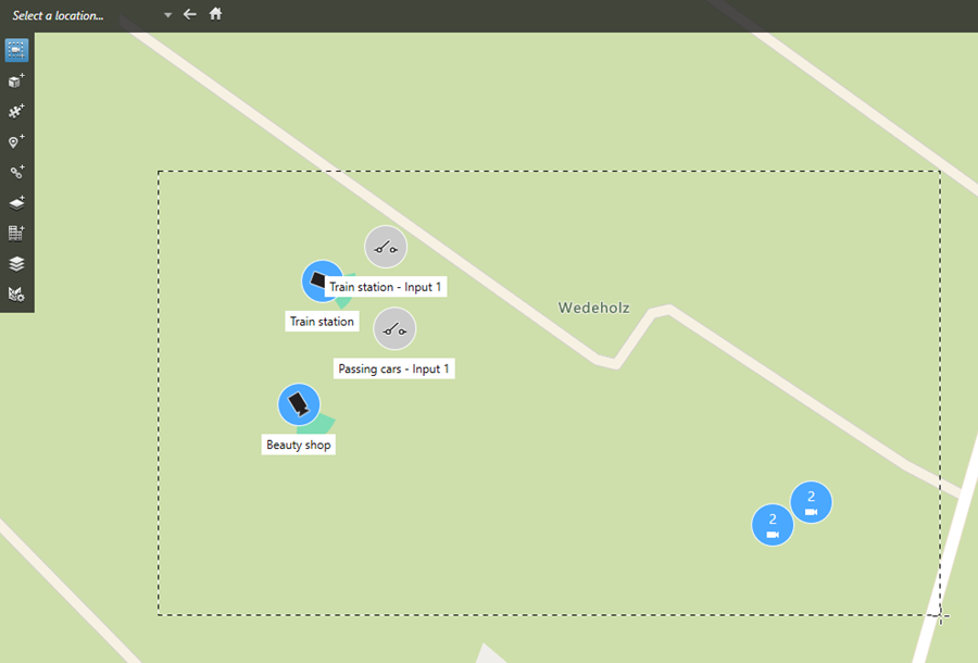

  4. Ta bort flera kameror:
    1. I smartkartans verktygsfält, klicka på SC_MapS_SelectMultipleCameras_icon.png Välj flera kameror.
      Välj flera kameror på din smartkarta.
    2. Klicka och dra för att markera flera kameror. Andra enhetstyper, till exempel indataenheter, inkluderas inte i markeringen.
    3. Högerklicka och välj Ta bort kameror.
