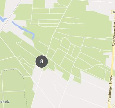

Când camerele, unitățile de control al accesului și alte dispozitive sunt aproape unele de altele și micșorați zoom-ul, elementele sunt grupate în grupuri și afișate vizual ca pictograme circulare. Pictograma de grup include informații despre numărul de elemente din acel grup.
Un grup de dispozitive pe o hartă inteligentă.

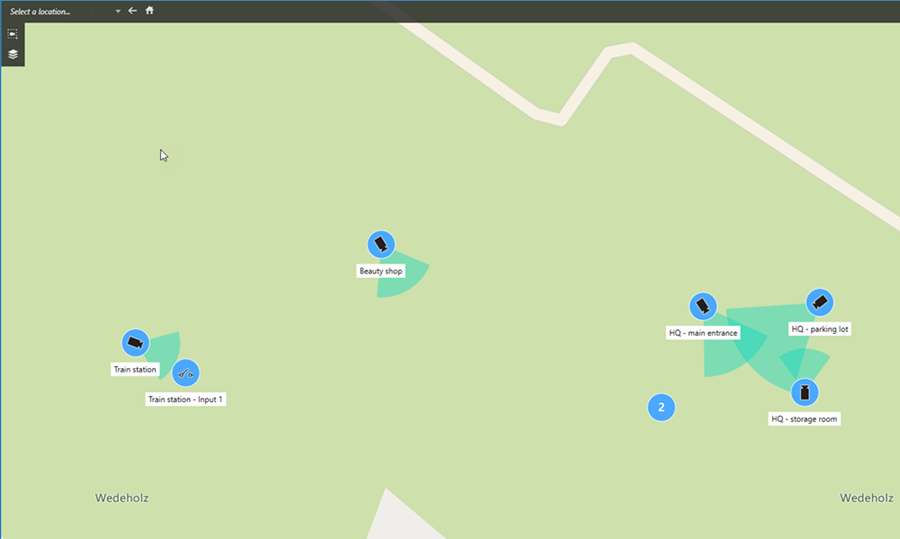

Când măriți, de exemplu, făcând dublu clic pe grup, puteți vedea elementele individuale și orice subgrup.
Grupuri multiple pe o hartă inteligentă.
