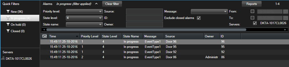

Puteți să filtrați lista de alarme pentru a afișa doar alarmele relevante pentru munca dvs. Puteți să aplicați un filtru la orice coloană, cum ar fi starea de alarmă, proprietarul sau ID-ul și puteți să afișați sau să ascundeți coloanele dacă faceți clic dreapta pe antetul listei de alarme. Opțiunile de filtrare pentru fiecare coloană apar în bara de instrumente de filtrare.

Pentru a filtra lista de alarme:
  1. Faceți clic pe bara de instrumente a listei de alarme pentru a vizualiza opțiunile de filtrare.
    Filtrați alarmele în XProtect Smart Client.
  2. Introduceți criteriile de filtrare pentru coloana pe care doriți să filtrați. De exemplu, dacă selectați nivelul de prioritate "1" în câmpul Nivel de prioritate, lista afișează doar alarmele cu prioritatea respectivă. Puteți combina filtre pentru a restrânge și mai mult lista.
  3. Pentru a sorta alarmele după o singură coloană, faceți clic pe antetul coloanei.
  4. Pentru a reveni la lista de alarme nefiltrate, faceți clic pe Golire filtru.
Filtrarea este salvată, iar selecția rămâne aceeași până când o modificați.
