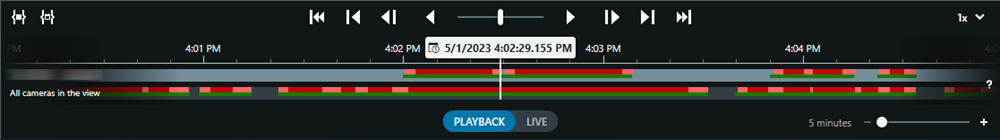

A linha do tempo principal no XProtect Smart Client.
A linha do tempo principal exibe uma visão geral dos períodos com gravações de câmeras e outros dispositivos exibidos na visão atual. A linha do tempo principal está disponível nas guias de visualizações e tem vários controles que você pode usar para navegar por suas gravações durante investigações ou para selecionar sequências de gravação para exportar, aplicar proteções de evidências, adicionar a marcadores ou afins.

As faixas da linha do tempo
A linha vertical azul na linha do XProtect Smart Client tempo.
  • A faixa da linha do tempo superior mostra os períodos de gravação da câmera selecionada.
  • A faixa linha de tempo inferior mostra os períodos de gravação de todas as câmeras na visualização, incluindo a câmera selecionada.
Se houver janelas destacadas que estejam sincronizadas com a janela principal, as gravações de câmeras e dispositivos nessas janelas também serão mostradas na faixa da linha do tempo inferior.

A linha vertical
A linha vertical mostra a localização do cabeçote de execução de onde as gravações estão sendo reproduzidas atualmente. Isso recebe o nome de tempo de reprodução principal, e o texto acima mostra a data e tempo exatos do vídeo sendo reproduzido atualmente. A menos que você esteja visualizando a reprodução independente de algumas das câmeras, o tempo de reprodução principal se aplica a todas as câmeras na visualização, bem como a todas as visualizações sincronizadas. Se não houver vídeos gravados de uma ou mais câmeras na visualização que correspondam ao tempo de reprodução principal, o último quadro do banco de dados da câmera antes do tempo de reprodução principal será exibido, mas o quadro ficará esmaecido.
