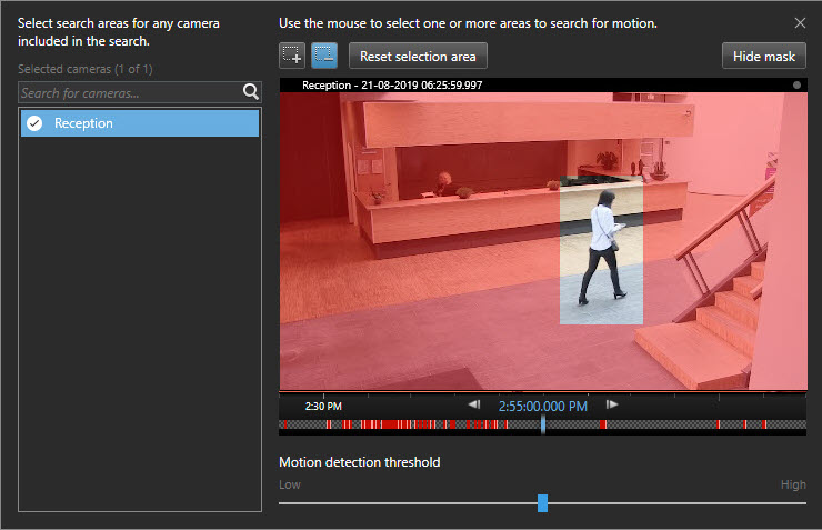

  4. Para encontrar movimento somente em áreas selecionadas:
    1. Em Movimento, selecione Especificar área de movimento.
      Pesquise movimentos nas áreas selecionadas da gravaçãoXProtect Smart Client - parte um
      Uma caixa de diálogo aparecerá com uma lista das câmeras que você selecionou no passo 2.
    2. Selecione uma câmera e, na área de pré-visualização vermelha, selecione e arraste para desmarcar pelo menos uma área. O sistema buscará movimentos somente nessa área.
      Pesquise movimentos nas áreas selecionadas da gravaçãoXProtect Smart Client - parte dois
    3. Opcional. Use o controle deslizante para ajustar a sensibilidade do movimento. Consulte Limites de pesquisa de movimento.
    4. Repita os passos 2 e 3 para todas as câmeras para as quais deseja definir áreas de pesquisa. Os movimentos dentro das áreas selecionadas serão destacados com caixas amarelas.
