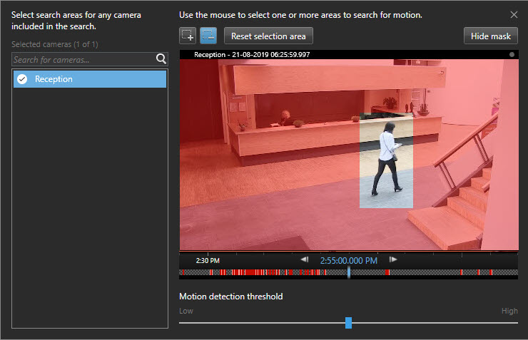

  4. Je kunt als volgt alleen in geselecteerde gebieden zoeken naar beweging:
    1. Selecteer Bewegingsgebied specificeren onder Beweging
      Zoeken naar beweging in geselecteerde gebieden in de opnamenXProtect Smart Client - deel één.
      Er wordt een dialoogvenster weergegeven met een lijst van camera’s die je in stap 2 hebt geselecteerd.
    2. Selecteer een camera. Selecteer en sleep in het rode voorbeeldgebied om het masker van ten minste één gebied te verwijderen. Het systeem zoekt alleen in dat gebied naar beweging.
      Zoeken naar beweging in geselecteerde gebieden in de opnamenXProtect Smart Client - deel twee.
    3. Optioneel. Gebruik de schruifregelaar om de bewegingsgevoeligheid aan te passen. Zie Drempelwaarden bij zoeken naar beweging.
    4. Herhaal stap 2 en 3 voor alle camera's waarvoor je zoekgebieden wilt definiëren. Bewegingen binnen de geselecteerde gebieden zijn gemarkeerd met gele vakken.
