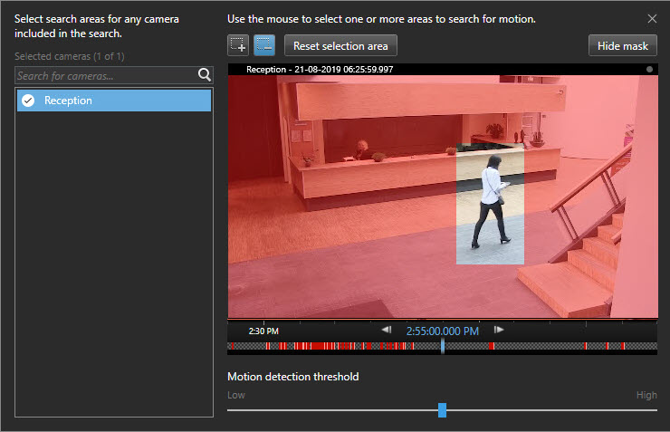

  4. Per trovare movimenti solo nelle aree selezionare:
    1. In Movimento, selezionare Specifica area movimento.
      Ricerca di movimenti nelle aree selezionate della XProtect Smart Client prima parte.
      Viene visualizzata una finestra di dialogo con un elenco delle telecamere selezionate nell'operazione 2.
    2. Selezionare una telecamera e, nell'area di anteprima rossa, selezionare e trascinare per eliminare la maschera da almeno un'area. Il sistema cerca il movimento solo in quell'area.
      Ricerca di movimenti nelle aree selezionate della XProtect Smart Client seconda parte.
    3. Facoltativo. Utilizzare il cursore per regolare la sensibilità movimenti. Consultare Soglie di ricerca del movimento.
    4. Ripetere le operazioni 2 e 3 per tutte le telecamere per le quali si desidera definire le aree di ricerca. I movimenti all'interno delle aree selezionate sono evidenziati con riquadri gialli.
