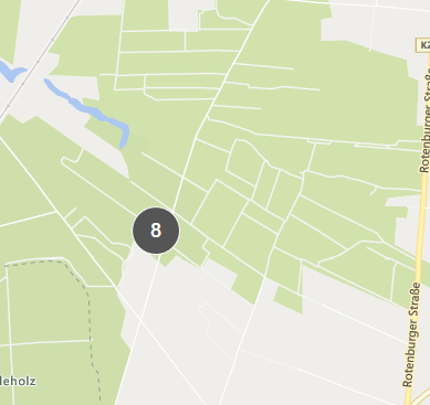

Il modo in cui i dispositivi appaiono su una smart map cambia in base alla loro reciproca vicinanza e all'ingrandimento o alla riduzione. Il loro aspetto dipende anche dal numero di elementi selezionati.
Elementi vicini l'uno all'altro rispetto al livello di zoom
Quando le telecamere, i componenti del controllo accessi e altri dispositivi vengono collocati vicini o quando si esegue lo zoom indietro, gli elementi vengono raggruppati in cluster e visualizzati come icone circolari. L'icona cluster include informazioni sul numero di elementi all'interno del cluster.
Un cluster di dispositivi su una smart map.

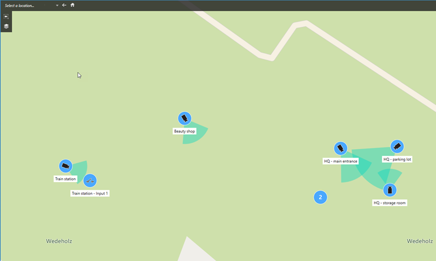

Elementi distanti l'uno dall'altro rispetto al livello di zoom
Quando si esegue lo zoom avanti, ad esempio facendo doppio clic sul cluster, è possibile vedere i singoli elementi e gli eventuali sotto-cluster.
Più cluster su una smart map.
