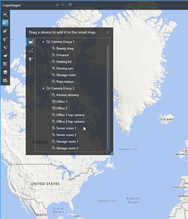

  1. Selezionare la vista contenente la Smart Map e fare clic su Configurazione.
  2. Per aggiungere un dispositivo o un gruppo di dispositivi:
    Suggerimento
    Prima di aggiungere il dispositivo, è consigliabile eseguire lo zoom avanti sull'ubicazione nella mappa. In questo modo è più facile posizionare con precisione il dispositivo se questo non dispone di coordinate geografiche.
    • Espandere il riquadro Panoramica del sistema, individuare il dispositivo o il gruppo di dispositivi, quindi trascinarlo nel punto sulla smart map dove si desidera visualizzarlo. È possibile trascinare i dispositivi successivamente per riposizionarli
    • Sulla barra degli strumenti della smart map, selezionare SC_MapS_AddDeviceToSmartMap_icon.png Aggiungi un dispositivo quindi selezionare il tipo di dispositivo.
      • Esempio: Nel caso di una telecamera, selezionare SC_MapS_AddCamera_icon.png Aggiungi una telecamera, quindi selezionare la telecamera.
    • Trascinare il dispositivo sulla smart map
      Aggiungere un dispositivo alla propria smart map.
  3. Per salvare la modifica, fare clic su Configurazione per uscire dalla modalità configurazione.
