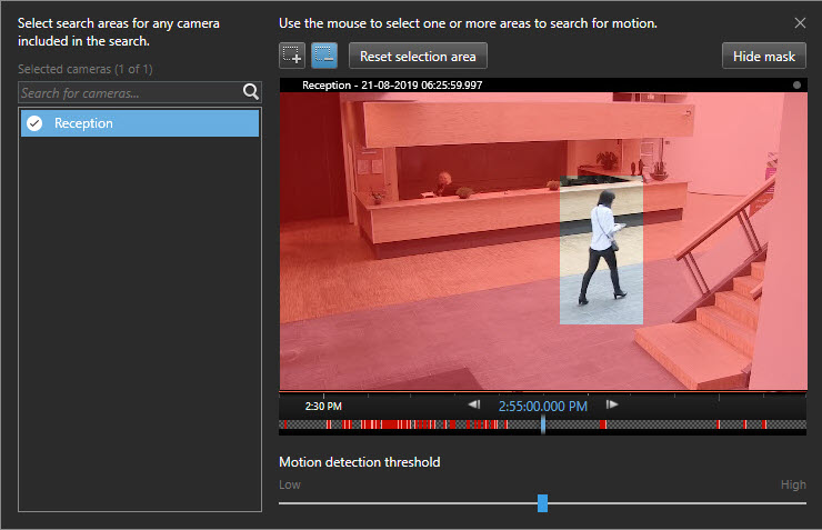

  4. Pour trouver le mouvement dans les zones sélectionnées uniquement :
    1. Dans Mouvement, sélectionnez Spécifier la zone de mouvement.
      Recherchez des mouvements dans des zones sélectionnées dans XProtect Smart Client - première partie.
      Une boîte de dialogue s’affiche avec une liste des caméras sélectionnées à l’étape 2.
    2. Sélectionnez une caméra et, dans la zone de prévisualisation rouge, cliquez et faites glisser pour dévoiler au moins une zone. Le système recherchera des mouvements uniquement dans cette zone.
      Recherchez des mouvements dans des zones sélectionnées dans XProtect Smart Client - deuxième partie.
    3. Facultatif. Utilisez le curseur pour régler la sensibilité au mouvement. Voir Seuils de recherche de mouvement.
    4. Répétez les étapes 2 et 3 pour toutes les caméras pour lesquelles vous souhaitez définir des zones de recherche. Les mouvements dans les zones sélectionnées sont mis en évidence par des cases jaunes.
