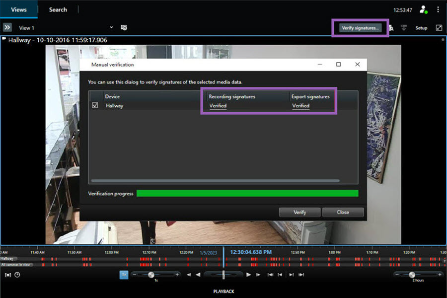

  1. En la barra de herramientas, seleccione Verificar firmas. Aparecerá la ventana Verificación manual. Aquí podrá ver los dispositivos seleccionados para la exportación.
  2. Para iniciar el proceso de verificación, seleccione Verificar. El sistema comprueba la autenticidad de la firma de grabación y de la firma de exportación.
    Ventana de verificación manual en XProtect Smart Client – Player. Una barra de progreso de color verde indica que la validación se ha completado.
