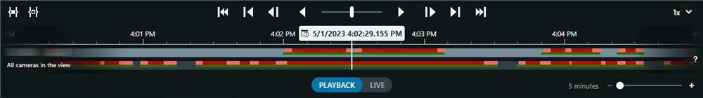

La línea temporal principal en XProtect Smart Client.
La línea temporal principal muestra un resumen de periodos de tiempo con grabaciones desde las cámaras y otros dispositivos en su vista actual. La línea temporal principal está disponible en la pestaña de vistas y dispone de varios controles que puede utilizar para navegar por sus grabaciones durante las investigaciones o para seleccionar secuencias de grabación para su exportación, protección con preservaciones de evidencias, adición de marcadores u otros.
Seleccione la pestaña Vistas y cambie al modo de reproducción para mostrar todos los controles de línea temporal.
Puede ajustar el aspecto y comportamiento de sus líneas temporales. Seleccione los tipos de grabación y otros elementos que mostrar en las pistas de línea temporal. Por ejemplo, ¿querría mostrar el audio grabado y los marcadores? También puedes seleccionar cómo reproducir los espacios entre grabaciones. También puede ocultar la línea temporal principal en caso de inactividad para liberar la mayor parte de la pantalla para la visualización de vídeos en XProtect Smart Client. Consulte Opciones de configuración para líneas temporales.
Las pistas de línea temporal
La línea vertical azul en la línea temporal XProtect Smart Client .
  • La pista de línea temporal superior muestra los periodos de grabación de la cámara seleccionada.
  • La pista de línea temporal inferior muestra los periodos de grabación de todas las cámaras en la vista, incluida la cámara seleccionada.
Si tiene ventanas independientes que se sincronizan a tiempo con la ventana principal, las grabaciones de cámaras y dispositivos en estas ventanas también se muestran en la pista de línea temporal inferior.

La línea vertical
La línea vertical muestra la ubicación el cabezal de reproducción desde donde se están reproduciendo las grabaciones. Esto se denomina tiempo de reproducción principal, y el texto de arriba muestra la fecha y hora exactas del vídeo que se está reproduciendo. El tiempo de reproducción principal se aplica a todas las cámaras de la vista y a cualquier vista sincronizada, a menos que esté viendo la reproducción independiente de algunas de las cámaras. Si no hay vídeo grabado de una o más cámaras en la vista que coincida con la hora de reproducción principal, se mostrará el último fotograma de la base de datos de cámaras anterior a la hora de reproducción principal, pero el fotograma aparecerá atenuado.
