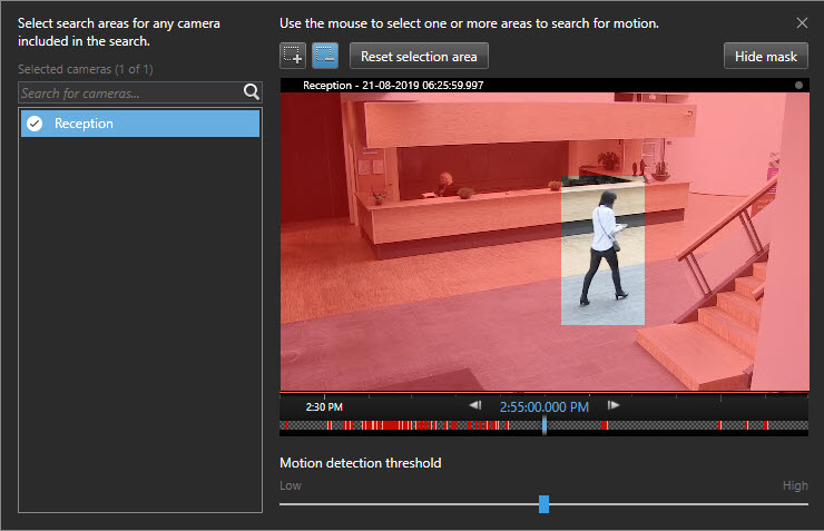

Para encontrar movimiento solo en las zonas seleccionadas:
Debajo de Movimiento, seleccione Especificar área de movimiento.
Aparece un cuadro de diálogo con una lista de las cámaras que seleccionó en el paso 2.
Seleccione una cámara y, en la zona de previsualización roja, seleccione y arrastre para eliminar la máscara al menos en una zona. El sistema busca movimiento solo en esa área.
Opcional. Utilice el control deslizante para ajustar la sensibilidad al movimiento. Consulte Umbrales de búsqueda de movimientos.
Repita los pasos 2 y 3 con todas las cámaras para las que desee definir áreas de búsqueda. Los movimientos dentro de las áreas seleccionadas se resaltan con cuadros amarillos.
