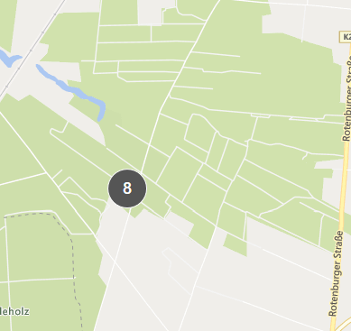

Elementos cerca unos de otros en relación con el nivel de zoom
Cuando las cámaras, unidades de control de acceso y otros dispositivos se encuentran cerca unos de otros y se aleja el zoom, los elementos se agrupan en clústeres y se muestran visualmente como iconos circulares. El icono del clúster incluye información sobre el número de elementos dentro de ese clúster.
Un grupo de dispositivos en un plano inteligente.

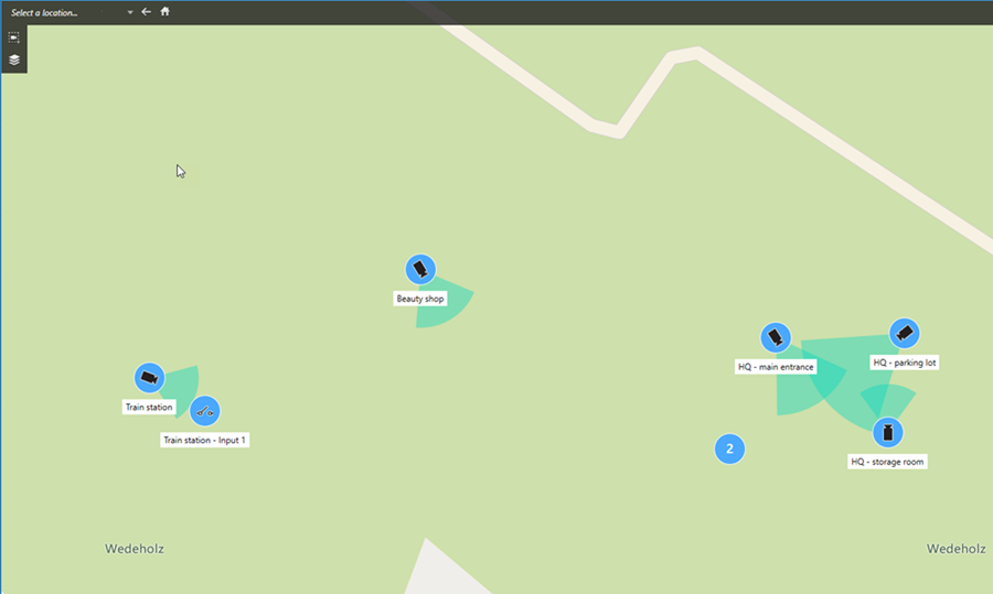

Elementos alejados unos de otros en relación con el nivel de zoom
Al acercar el zoom, por ejemplo, haciendo doble clic en el clúster, puede ver los elementos individuales y cualquier clúster secundario.
Múltiples grupos en un plano inteligente.
