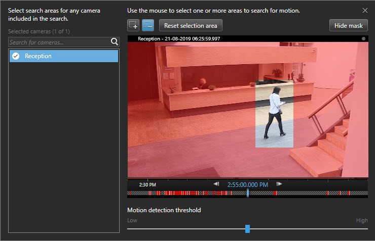

Zur Bewegungserkennung nur in ausgewählten Bereichen:
Wählen Sie unter Bewegung die Option Bewegungsbereich angeben.
In einem Dialogfeld wird eine Liste der in Schritt 2 ausgewählten Kameras angezeigt.
Wählen Sie eine Kamera aus und ziehen Sie im roten Vorschaubereich einen markierten Bereich, um die Maskierung von mindestens einem Bereich aufzuheben. Das System sucht dann nur in diesem Bereich nach Bewegungen.
Optional. Passen Sie mithilfe des Schiebereglers die Bewegungsempfindlichkeit an. Siehe Schwellenwerte für die Bewegungssuche.
Wiederholen Sie die Schritte 2 und 3 für alle Kameras, für die Sie Suchbereiche definieren möchten. Bewegung innerhalb der ausgewählten Bereiche wird mit gelben Kästchen kenntlich gemacht.
