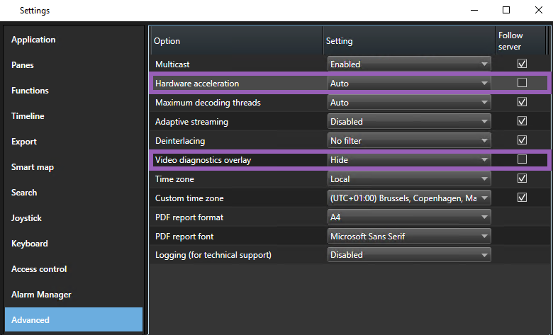

  1. Gehen Sie zu Einstellungen > Erweitert > Hardwarebeschleunigung.
  2. Wählen Sie die Standardeinstellung Auto.
    Einstellungen für die Hardwarebeschleunigung in XProtect Smart Client.
  3. Gehen Sie zu Videodiagnose-Überlagerung.
  4. Um den aktuellen Status des Videostreams festzustellen, inklusive der für die visuelle Hardwarebeschleunigung genutzten GPU-Ressource, wählen Sie Ebene 2.
    Anmerkung
    Diese Einstellung gilt für alle Ansichtselemente. Die Standardeinstellung ist Ausblenden.
    Der Videodiagnose-Überlagerungsstatus für Hardwarebeschleunigung kann sein: Intel, NVIDIA oder Aus.
