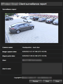

Du kan udskrive enkelt-stillbilleder med tilhørende oplysninger fra live kameraer eller fra optaget video. Noter, du har tilføjet, bliver også udskrevet.
For at udskrive et optaget stillbillede skal du skifte til afspilningstilstand.
For at udskrive et live stillbillede skal du skifte til live-tilstand.
Åbn den visning, som indeholder det kamera, du er interesseret i.
Hold musen over visningselementet. Kameraets værktøjslinje bliver vist.
Klik på
-ikonet. Et vindue åbnes.
Tilføj eventuelt kommentarer.
Klik på Udskriv. Windows Udskriv-dialogen bliver vist.
Hvis det er nødvendigt skal du ændre udskriftsindstillingerne og så udskrive. Eller skal du bare klikke på Udskriv.
