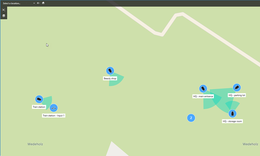

Zobrazení položek na mapě Smart Map se mění podle toho, jak jsou položky blízko sebe a jak moc je přiblížíte nebo oddálíte. Jejich vzhled závisí také na počtu vybraných položek.
Položky, které jsou od sebe vzdálené vzhledem k úrovni zoomu

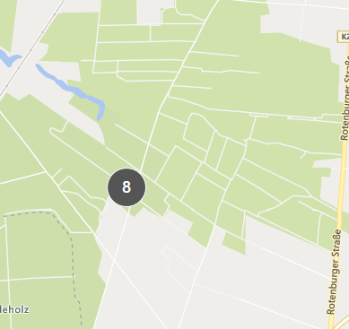

Když jsou kamery, jednotky řízení přístupu a další zařízení blízko sebe a vy je oddálíte, položky se seskupí do clusterů a jsou znázorněny jako kruhové ikony. Ikona clusteru obsahuje informace o počtu položek v daném clusteru.
Cluster zařízení ve funkci Smart Map.
Po přiblížení, například dvojím kliknutím na cluster, se zobrazí jednotlivé položky a případné dílčí clustery.
Více clusterů ve funkci Smart Map.
