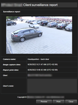

    Прозорецът на доклада от видеонаблюдение в XProtect Smart Client..
  6. Добавете бележки, ако е необходимо.
  7. Щракнете върху печат. Появява се диалоговият прозорец "Печат на Windows".
  8. Ако е необходимо, променете настройките за печат и печат. В противен случай просто щракнете върху " Печат".
