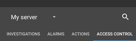

  1. Open de app en tik in de lijst met servers op de server waarmee je verbinding wilt maken.
  2. Toegangscontrole openen:
    • Android: tik op het tabblad Toegangscontrole en vervolgens op Respond_to_access_requests_2.jpg. Selecteer Toegangsaanvragen.
    • iOS: tik op MobC_iOS_access_control.png en vervolgens op Toegangsaanvragen.
