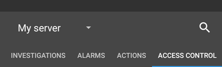

  2. Ouvrez le contrôle d’accès :
    • Android - Appuyez sur l'onglet Contrôle d’accès, puis sur Respond_to_access_requests_2.jpg et sélectionnez Demandes d’accès.
    • iOS - Appuyez sur MobC_iOS_access_control.png, puis sur Demandes d' accès .
