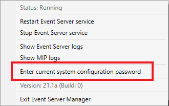

Wprowadź bieżące hasło do konfiguracji systemu
Jeśli hasło do konfiguracji systemu zostało zmienione na serwerze zarządzającym, należy wprowadzić aktualne hasło do konfiguracji systemu na serwerze zdarzeń, aby komponenty systemu nadal działały.
  1. W obszarze powiadomień kliknij prawym przyciskiem myszy ikonę zasobnika Event Server Manager. Wyświetlone zostanie menu kontekstowe.
    Menu kontekstowe wyświetlane po kliknięciu prawym przyciskiem myszy ikony zasobnika Event Server Manager.
  2. Kliknij Enter current system configuration password.
  3. Należy wprowadzić to samo hasło do konfiguracji systemu, które zostało wprowadzone na serwerze zarządzania.
