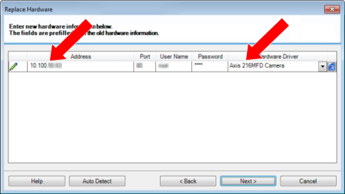

  4. Nella procedura guidata, nel campo Indirizzo (contrassegnato dalla freccia rossa nell'immagine), inserire l'indirizzo IP del nuovo hardware. Se noto, selezionare il driver in questione dall'elenco a discesa Driver hardware. Altrimenti selezionare Rilevazione automatica. Se i dati relativi a porta, nome utente o password sono diversi per il nuovo hardware, correggerli prima di avviare il processo di rilevazione automatica (se necessario).
    La finestra della procedura guidata Sostituisci hardware contiene il campo Indirizzo e l'elenco a discesa Driver hardware.
    La procedura guidata è precompilata con i dati dell'hardware esistente. Se si sostituisce con una periferica hardware simile, è possibile riutilizzare alcuni di questi dati, ad esempio le informazioni sulla porta e sul driver.

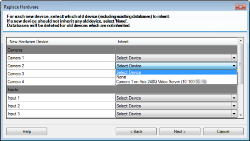

      Questo passaggio è progettato per aiutare a mappare i dispositivi e i loro database, a seconda del numero di singole telecamere, microfoni, input, output e così via collegati rispettivamente al vecchio dispositivo hardware e al nuovo.
      È importante considerare come mappare i database dal vecchio dispositivo hardware ai database del nuovo dispositivo hardware. Per eseguire la mappatura effettiva di singoli dispositivi, selezionare una telecamera, un microfono, un input, un output o Nessuno corrispondenti nella colonna a destra.
      Importante
      Assicurarsi di mappare tutte le telecamere, i microfoni, gli ingressi, le uscite, ecc. I contenuti mappati a Nessuno vanno persi.
      La finestra della procedura guidata Sostituzione hardware mostra come mappare i dispositivi nella colonna Eredita.
      Esempio di periferica hardware vecchia con più dispositivi singoli di quella nuova:

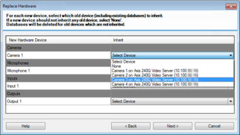

      Fare clic su Avanti.
