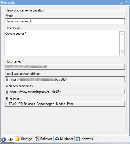

Scheda Info (server di registrazione)
Nella scheda Info è possibile verificare o modificare il nome e la descrizione del server di registrazione.
È possibile visualizzare il nome host e gli indirizzi. L'icona del lucchetto di fronte all'indirizzo del server web indica la comunicazione crittografata con i client e i servizi che recuperano i flussi di dati da questo server di registrazione.
Panoramica della scheda Info per un server di registrazione selezionato.
Nome
Descrizione
Nome
Si può scegliere di inserire un nome per il server di registrazione. Il nome viene utilizzato nel sistema e nei client quando è elencato il server di registrazione. Il nome non deve essere necessariamente univoco.
Quando si rinomina un server di registrazione, il nome viene modificato globalmente in Management Client.
Descrizione
Si può scegliere di inserire una descrizione che appare in una serie di elenchi all'interno del sistema. Una descrizione non è obbligatoria.
Nome host
Visualizza il nome host del server di registrazione.
Indirizzo server web locale
Visualizza l'indirizzo locale del server web del server di registrazione. L'indirizzo locale viene utilizzato, ad esempio, per la gestione dei comandi di controllo delle telecamere PTZ e per la gestione delle richieste di navigazione e live da XProtect Smart Client.
L'indirizzo include il numero di porta utilizzato per la comunicazione con il server web (di solito la porta 7563).
Se si abilita la crittografia per client e server che recuperano i flussi di dati dal server di registrazione, viene visualizzata un'icona a forma di lucchetto e l'indirizzo include https invece di http.
Indirizzo del server web
Visualizza l'indirizzo pubblico del server web del server di registrazione su Internet.
Se l'installazione utilizza un firewall o un router NAT, inserire l'indirizzo del firewall o del router NAT in modo che i client che accedono al sistema di sorveglianza su Internet possano connettersi al server di registrazione.
L'indirizzo pubblico e il numero di porta vengono specificati nella scheda Rete.
Fuso orario
Visualizza il fuso orario in cui si trova il server di registrazione.

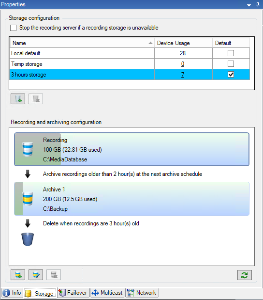

Scheda Memoria (server di registrazione)
Proprietà delle impostazioni di archiviazione e registrazione
Nota
Le funzionalità disponibili dipendono dal sistema in uso. Consultare l'elenco completo delle funzioni, disponibile nella pagina di panoramica sul prodotto sul sito web Milestone (<link xlink:href="https://www.milestonesys.com/products/software/xprotect-comparison/">https://www.milestonesys.com/products/software/xprotect-comparison/</link>).
Per accedere alle impostazioni di archiviazione e registrazione, fare clic sull'icona Modifica memoria di registrazione:
Nella finestra di dialogo Impostazioni memoria e registrazione, specificare quanto segue:
Nome
Descrizione
Nome
Rinominare la memoria, se necessario. I nomi devono essere univoci.
Percorso
Specificare il percorso della directory in cui salvare le registrazioni in questa memoria. La memoria non deve necessariamente essere collocata sul computer del server di registrazione.
Se la directory non esiste, è possibile crearla. Le unità di rete devono essere specificate utilizzando il formato UNC (Universal Naming Convention), esempio: \\server\volume\directory\.
Tempo di conservazione
Specifica per quanto tempo le registrazioni devono rimanere nell'archivio prima di essere eliminate o spostate nell'archivio successivo (a seconda delle impostazioni dell'archivio).
Il tempo di conservazione deve essere sempre più lungo del tempo di conservazione dell'archivio precedente o del database di registrazione predefinito. Questo perché il numero di giorni di conservazione specificato per un archivio include tutti i periodi di conservazione indicati in precedenza nel processo.
Dimensione massima
Selezionare il numero massimo di gigabyte di dati di registrazione da salvare nel database di registrazione.
La registrazione di dati in eccesso rispetto al numero specificato di gigabyte viene spostata automaticamente al primo archivio nell'elenco, se ne viene specificato uno, o eliminata.
Importante
Quando meno di 5 GB di spazio è libero, il sistema archivia sempre automaticamente (o elimina se non è definito un archivio successivo) i dati meno recenti in un database. Se è disponibile meno di 1 GB di spazio, i dati vengono eliminati. Un database richiede sempre 250MB di spazio libero. Se si raggiunge questo limite (se i dati non vengono eliminati abbastanza rapidamente), non vengono scritti altri dati nel database finché non si dispone di spazio sufficiente. La dimensione massima effettiva del database è la quantità di gigabyte specificata, meno 5 GB.
Firma
Abilita una firma digitale per le registrazioni. Ciò significa, ad esempio, che il sistema conferma che il video esportato non è stato modificato o manomesso durante la riproduzione.
Il sistema utilizza l'algoritmo SHA-2 per la firma digitale.
Crittografia
Selezionare il livello di crittografia delle registrazioni:
  • Nessuna
  • Leggero (Minore utilizzo della CPU)
  • Forte (Più utilizzo della CPU)
Il sistema utilizza l'algoritmo AES-256 per la crittografia.
Se si seleziona Basso (Minore utilizzo della CPU), una parte della registrazione viene crittografata. Se si seleziona Forte (maggior utilizzo della CPU), l'intera registrazione viene crittografata.
Se si sceglie di abilitare la crittografia, è necessario specificare anche una password qui sotto.
Password
Immettere una password per gli utenti autorizzati a visualizzare i dati crittografati.
Milestone consiglia di utilizzare password complesse. Le password complesse non contengono parole reperibili in un dizionario o che fanno parte del nome dell'utente. Includono otto o più caratteri alfanumerici, lettere maiuscole e minuscole e caratteri speciali.
Proprietà impostazioni archivio
Per accedere alle impostazioni dell'archivio, fare clic sull'icona Aggiungi archivio:
Nella finestra di dialogo Impostazioni archivio, specificare quanto segue:
Nome
Descrizione
Nome
Percorso
Dimensione massima
Importante
Pianificazione
Specificare una pianificazione di archiviazione che delinei gli intervalli con cui deve iniziare il processo di archiviazione. È possibile archiviare molto frequentemente (in linea di principio ogni ora tutto l'anno) o molto raramente (ad esempio, ogni primo lunedì di ogni 36 mesi).
Riduci velocità fotogrammi
Per ridurre gli FPS durante l'archiviazione, selezionare la casella di controllo Riduci frequenza fotogrammi e impostare un fotogramma al secondo (FPS).
La riduzione della frequenza fotogrammi di un numero selezionato di FPS fa sì che le registrazioni occupino meno spazio nell'archivio, ma riduce anche la qualità dell'archivio.
MPEG-4/H.264/H.265 si riduce automaticamente ai fotogrammi chiave come minimo.
0,1 = 1 fotogramma per 10 secondi.

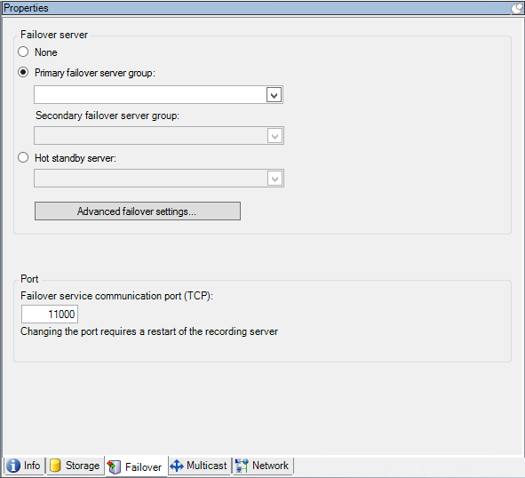

Scheda Failover (server di registrazione)
Proprietà scheda Failover
Nome
Descrizione
Nessuna
Selezionare una configurazione senza server di registrazione per il failover.
Gruppo di server di failover primario/gruppo di server di failover secondario
Selezionare una configurazione di failover regolare con un gruppo di server di failover primario ed eventualmente uno secondario.
Server standby hot
Selezionare una configurazione in standby a caldo con un server di registrazione dedicato come server in standby a caldo.
Impostazioni avanzate di failover
Apre la finestra Impostazioni avanzate di failover:
  • Supporto completo: abilita il supporto completo di failover per il dispositivo
  • Solo live: abilita solo il supporto di failover per i flussi live sul dispositivo
  • Disabilitato: disabilita il supporto di failover per il dispositivo
Porta di comunicazione del servizio failover (TCP)
Per impostazione predefinita, il numero di porta è 11000. Questa porta viene utilizzata per la comunicazione tra i server di registrazione e i server di registrazione per il failover. Se si modifica la porta, il server di registrazione deve essere in funzione e connesso al server di gestione.

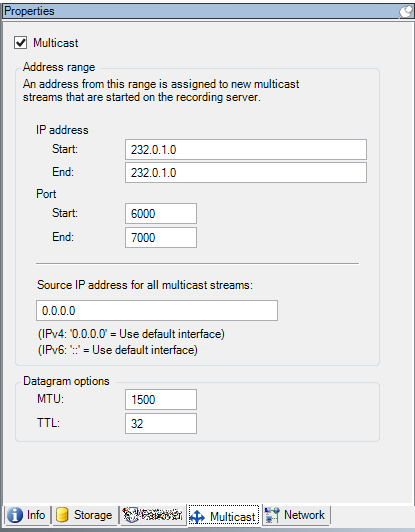

Scheda Multicast (server di registrazione)
Assegna intervallo indirizzi IP
Specificare l'intervallo che si desidera assegnare come indirizzi per i flussi multicast dal server di registrazione selezionato. I client si connettono a questi indirizzi quando gli utenti visualizzano il video multicast dal server di registrazione.
Per ogni feed della telecamera multicast, la combinazione di indirizzo IP e porta deve essere univoca (esempio IPv4: 232.0.1.0:6000). È possibile utilizzare un indirizzo IP e molte porte oppure molti indirizzi IP e meno porte. Per impostazione predefinita, il sistema suggerisce un singolo indirizzo IP e un intervallo di 1000 porte, ma è possibile modificarlo in base alle esigenze.
Gli indirizzi IP per il multicasting devono essere all'interno dell'intervallo definito per l'allocazione host dinamica da IANA. IANA è l'autorità che sovrintende all'allocazione degli indirizzi IP globali.
Nome
Descrizione
Indirizzo IP
Nel campo Inizio, specificare il primo indirizzo IP nell'intervallo richiesto. Quindi specificare l'ultimo indirizzo IP nell'intervallo nel campo Fine.
Porta
Nel campo Inizio, specificare il primo numero di porta nell'intervallo richiesto. Quindi specificare l'ultimo numero di porta nell'intervallo nel campo Fine.
Indirizzo IP sorgente per tutti i flussi multicast
È possibile eseguire il multicast solo su una scheda di interfaccia di rete, quindi questo campo è rilevante se il server di registrazione ha più di una scheda di interfaccia di rete o se ha una scheda di interfaccia di rete con più di un indirizzo IP.
Per utilizzare l'interfaccia predefinita del server di registrazione, lasciare il valore 0.0.0.0 (IPv4) o :: (IPv6) nel campo. Se si desidera utilizzare un'altra scheda di interfaccia di rete o un indirizzo IP diverso sulla stessa scheda di interfaccia di rete, specificare l'indirizzo IP dell'interfaccia richiesta.
  • IPv4: da 224.0.0.0 a 239.255.255.255.
  • IPv6, l'intervallo è descritto sul sito web di IANA (https://www.iana.org/).
Specificare le opzioni del datagramma
Specificare le impostazioni per i pacchetti di dati (datagrammi) trasmessi tramite multicasting.
Nome
Descrizione
MTU
Unità di trasmissione massima, la dimensione massima consentita per i pacchetti di dati fisici (misurata in byte). I messaggi più grandi dell'MTU specificato vengono suddivisi in pacchetti più piccoli prima di essere inviati. Il valore predefinito è 1500, che è anche il valore predefinito nella maggior parte dei computer Windows e delle reti Ethernet.
TTL
Tempo di vita: il numero massimo consentito di passaggi consentiti per un pacchetto di dati deve essere in grado di viaggiare prima che venga eliminato o restituito. Un hop è un punto tra due dispositivi di rete, di solito un router. Il valore predefinito è 128.
