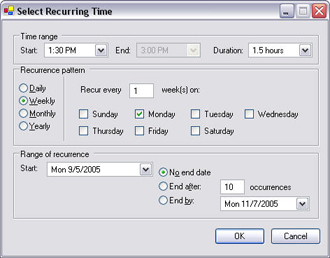

Tilføj et tilbagevendende tidspunkt
Når du vælger Tilføj tilbagevendende tidspunkt, vises vinduet Vælg tilbagevendende tidspunkt:
Vinduet Vælg tilbagevendende tidspunkt med eksempeldatoer.
  1. I vinduet Vælg tid skal du angive tidsinterval, gentagelsesmønster og gentagelsesinterval.
  2. Klik på OK.

Tilbagevendende tidspunkt
