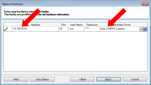

  4. I guiden skal du i feltet Adresse (markeret med en rød pil i billedet) indtaste IP-adressen for den nye hardware. Hvis den er kendt, skal du vælge den relevante driver på rullelisten Hardwaredriver. Ellers skal du vælge Auto Identificer. Hvis port-, brugernavn- eller adgangskodedata er anderledes for den nye hardware, skal du rette dette før du starter auto-identifikationsprocessen (hvis nødvendigt).
    Vinduet Guiden Erstat hardware med feltet Adresse og rullelisten Hardwaredriver.
    Guiden er fyldt med data fra den eksisterende hardware. Hvis du erstatter den med en lignende hardwareenhed, kan du genbruge nogle af disse data - for eksempel port- og driveroplysninger.

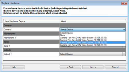

      Dette trin er designet til at hjælpe dig med at kortlægge enheder og deres databaser, afhængigt af antallet af individuelle kameraer, mikrofoner, inputs, outputs og så videre, som er forbundet til henholdsvis den gamle hardwareenhed og den nye.
      Det er vigtigt at overveje, hvordan man knytter databaser fra den gamle hardwareenhed til databaser på den nye hardwareenhed. Du foretager den faktiske tilknytning af individuelle enheder ved at vælge et tilsvarende kamera, en tilsvarende mikrofon, et tilsvarende input, et tilsvarende output eller Ingen i højre kolonne.
      Vigtigt
      Sørg for at kortlægge alle kameraer, mikrofoner, inputs, outputs osv. Indhold knyttet til Ingen, er tabt.
      Vinduet Guiden Erstat hardware, som viser, hvordan enheder tilknyttes i kolonnen Arv.

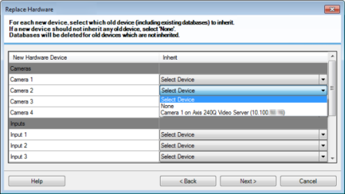

      Eksempel på at den gamle hardwareenhed har flere individuelle enheder end den nye:
