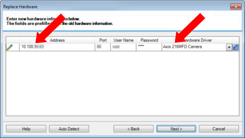

  4. В съветника, в полето Адрес (маркирано с червена стрелка на изображението), въведете IP адреса на новия хардуер. Ако е известен, изберете съответния драйвер от падащия списък Драйвери на хардуера . В противен случай изберете "Автоматично откриване". Ако портът, потребителското име или данните за паролата са различни за новия хардуер, коригирайте това, преди да започнете процеса на автоматично откриване (ако е необходимо).
    Заместване на прозореца на съветника за хардуера с полето за адрес и падащия списък с драйвери на хардуера.
    Съветникът е предварително попълнен с данни от съществуващия хардуер. Ако го замените с подобно хардуерно устройство, можете да използвате повторно някои от тези данни - например информация за порт и драйвер.

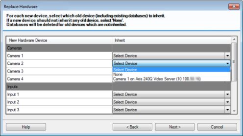

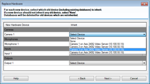

      Тази стъпка е предназначена да ви помогне да картографирате устройства и техните бази данни, в зависимост от броя на отделните камери, микрофони, входове, изходи и т.н., прикрепени съответно към старото хардуерно устройство и новото.
      Важно е да се обмисли как да се картографират базите данни от старото хардуерно устройство към базите данни на новото хардуерно устройство. Можете да направите действителното картографиране на отделни устройства, като изберете съответната камера, микрофон, вход, изход или няма в дясната колона.
      Важно
      Уверете се, че сте картографирали всички камери, микрофони, входове, изходи и др. Съдържанието, съпоставено с "Няма", е загубено.
      Прозорецът на съветника за заместване на хардуера, показващ как да се картографират устройства в колоната Наследяване.
      Пример за старото хардуерно устройство, което има повече отделни устройства от новото:
