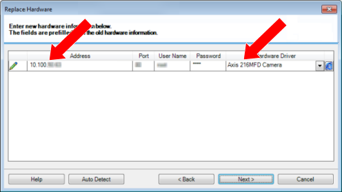

  4. Voer in de wizard in het veld Adres (gemarkeerd door een rode pijl in de afbeelding) het IP-adres van de nieuwe hardware in. Selecteer, indien bekend, het betreffende stuurprogramma in de vervolgkeuzelijst Hardwarestuurprogramma. Anders selecteer je Automatisch detecteren. Als poort-, gebruikersnaam- of wachtwoordgegevens verschillen voor de nieuwe hardware, corrigeer je dit voordat je het proces voor automatisch detecteren start (indien nodig).
    Vervang het wizard-venster voor hardware door het veld Adres en de vervolgkeuzelijst Hardwarestuurprogramma.
    De wizard is vooraf gevuld met gegevens van de bestaande hardware. Als je deze vervangt door een vergelijkbaar hardwareapparaat, kun je sommige van deze gegevens opnieuw gebruiken, bijvoorbeeld poort- en stuurprogrammagegevens.

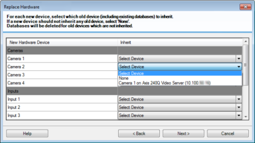

      Deze stap is ontworpen om je te helpen apparaten en hun databases in kaart te brengen, afhankelijk van het aantal individuele camera’s, microfoons, ingangen, uitgangen enzovoort dat respectievelijk op het oude en nieuwe hardwareapparaat is aangesloten.
      Het is belangrijk om te overwegen hoe u databases van het oude hardwareapparaat kunt koppelen aan databases van het nieuwe hardwareapparaat. Je kunt de werkelijke toewijzing van individuele apparaten uitvoeren door in de rechterkolom een overeenkomstige camera, microfoon, invoer, uitvoer of Geen te selecteren.
      Belangrijk
      Zorg ervoor dat alle camera's, microfoons, ingangen, uitgangen, enzovoort in kaart worden gebracht. Inhoud die is toegewezen aan Geen, is verloren.
      Het venster Wizard Hardware vervangen toont hoe je apparaten in kaart brengt in de kolom Overnemen.

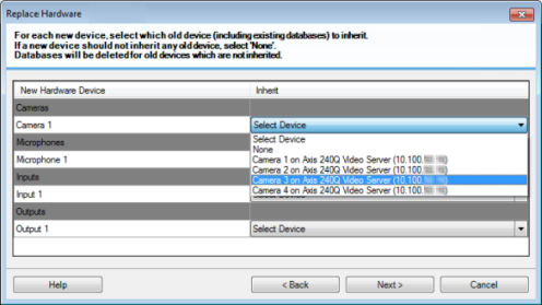

      Voorbeeld van het oude hardwareapparaat met meer individuele apparaten dan het nieuwe:
      Klik op Volgende.
