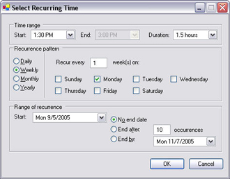

Añadir una hora recurrente
Al seleccionar Añadir tiempo recurrente, aparece la ventana Seleccionar tiempo recurrente:
La ventana Seleccionar periodo recurrente con fechas de ejemplo.
  1. En la ventana Seleccionar hora, especifique el intervalo de tiempo, el patrón de recurrencia y el intervalo de recurrencia.
  2. Haga clic en Aceptar.
