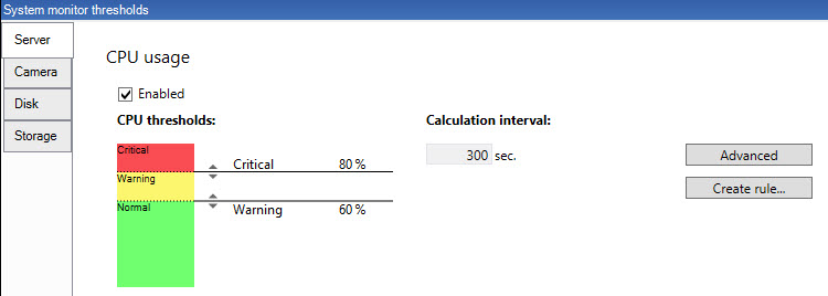

  1. I ruden Systemnavigation skal du vælge Systemstatus > Grænseværdier for systemoversigt.
  2. Marker afkrydsningsfeltet Aktiveret for den relevante hardware, hvis du ikke allerede har aktiveret det. Figuren nedenfor viser et eksempel.
    Rediger grænseværdierne for systemoversigt i XProtect Management Client.
  3. Træk skydekontrollen for grænseværdier op eller ned for at forøge eller formindske grænseværdien. Der er to skydere tilgængelige for hver hardwaredel, der vises i tærskelkontrollen, og som adskiller tilstandene Normal, Advarsel og Kritisk.
  4. Indtast en værdi for beregningsintervallet eller behold standardværdien.
  5. Hvis du ønsker at indstille værdier for individuelle stykker hardware, skal du vælge Avanceret.
  6. Hvis du vil angive regler for bestemte hændelser eller inden for bestemte tidsintervaller, skal du vælge Opret regel.
  7. Når du har indstillet grænseværdierne og beregningsintervallerne, skal du vælge Filer > Gem i menuen.
